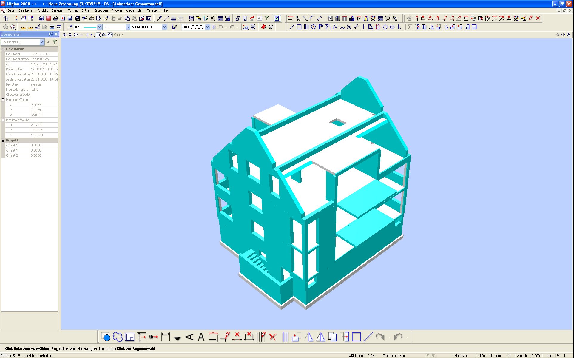

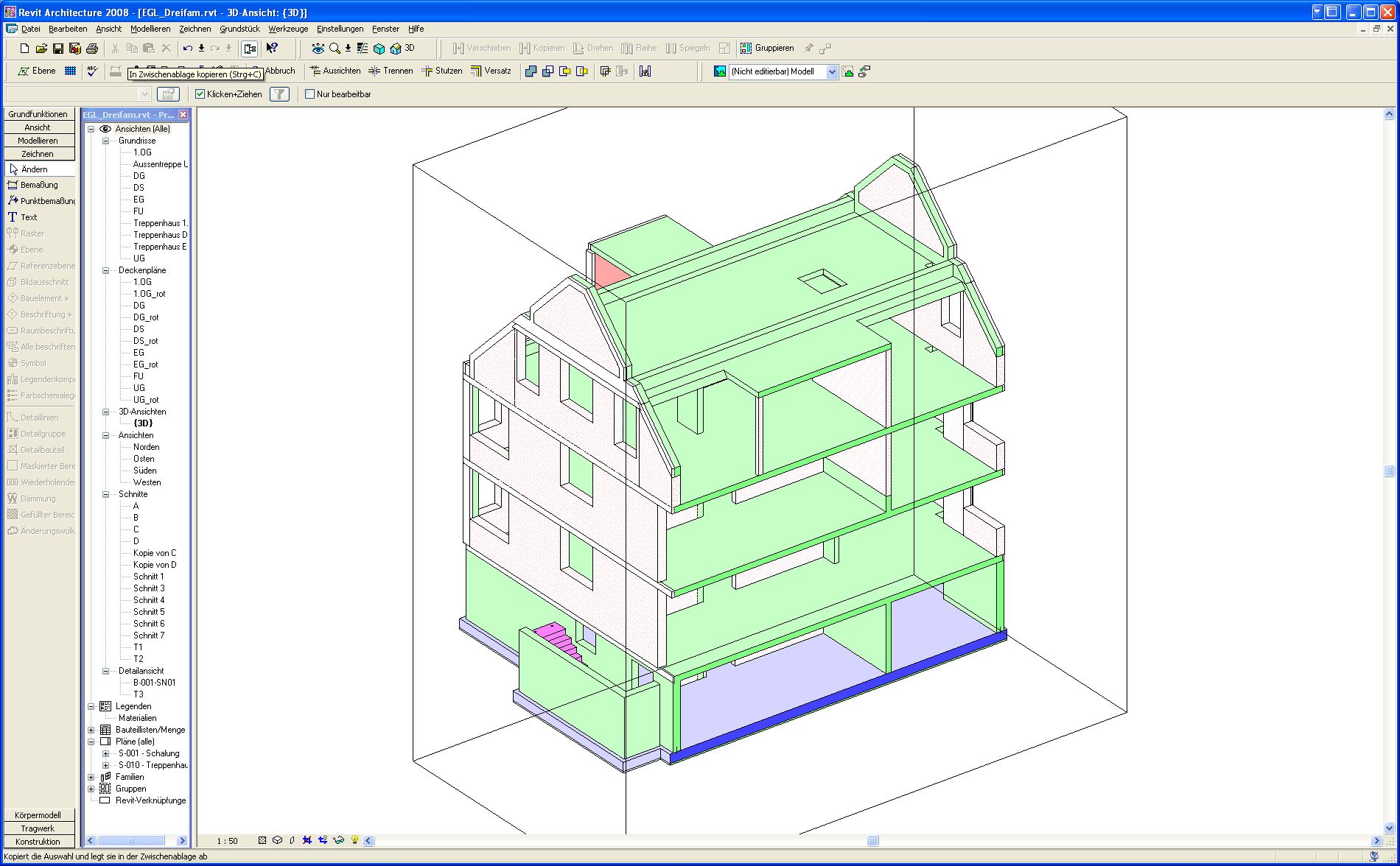

Ich verwende Revit, um Schalpläne  zu erzeugen.
Das 3D-Modell übergebe ich per ICF-Schnittstelle an ALLPLAN 2008 für die Bewehrung,
Dort verwende ich die assoziativen Schnitte+Ansichten für die Erstellung der Bewehrungspläne
zu beachten:
Standardbauteile wie Wände und Decken dürfen nicht zweckfremdet werden, da diese Manipulationen von der IFC-Schnittstelle nicht übertragen werden.
Sonderbauteile müssen als "generische Modelle" erzeugt werden, dann kommen diese gut rüber.
Fazit:
Die Übertragung gelingt mit etwas Übung zu 100%
In Allplan könnne Schraffuren oder fillings mittels materialfilter geändert werden, da die IFC-Schnittstelle Materialbezeichnungen überträgt.

Was mich dabei auch interessiert: verwendest Du REVIT Architecture oder REVIT Structure?
=> Ich frag´ wegen der Sichtweise bei Schalplänen.

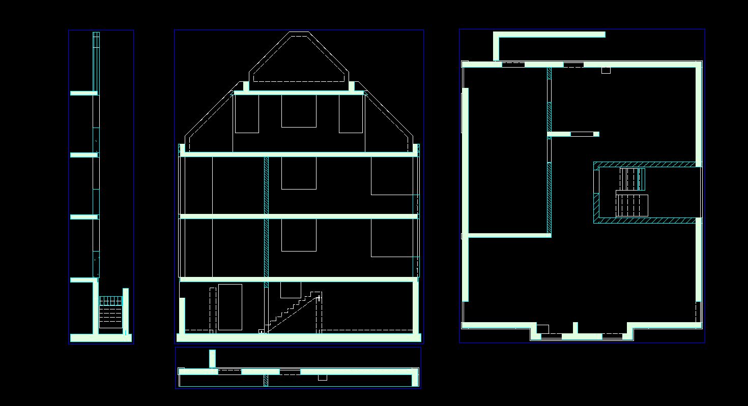

S-001_Schalplan_080421.pdf
S-010_Schalplan_080421.pdf
Ich verwende architectur - die Sichtweise ist kein Problem, das es auch dort die Deckenansicht gibt --> siehe PDF
