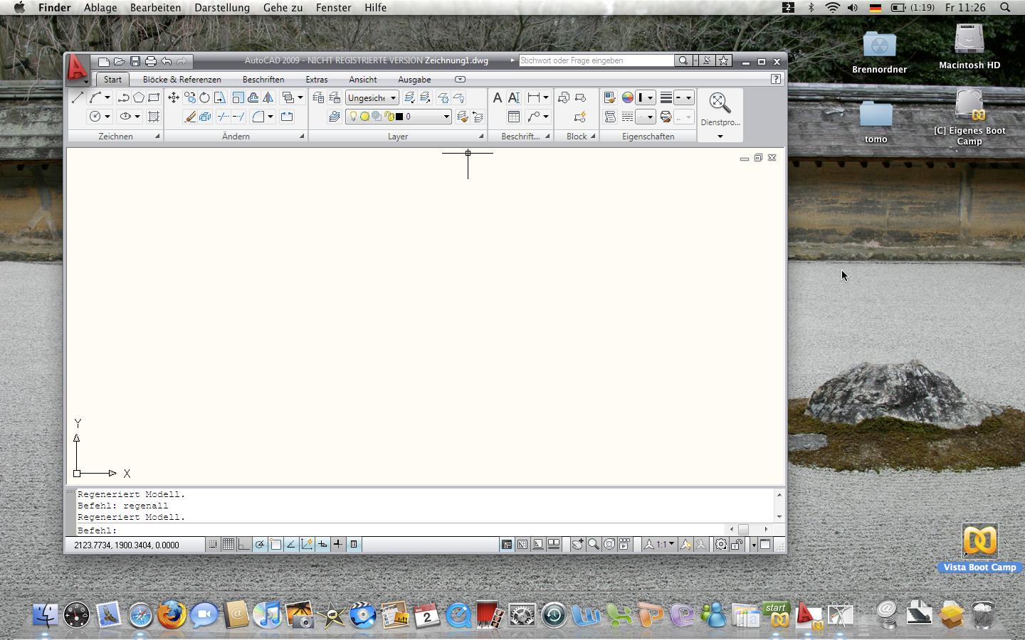

tmoehlenhoff
Beiträge: 2996
Registriert: 14.10.2002
erstellt am: 30. Apr. 2008 09:43    Editieren oder löschen Sie diesen Beitrag!  <-- editieren / zitieren -->   Antwort mit Zitat in Fett Antwort mit kursivem Zitat    Unities abgeben: 1 Unity (wenig hilfreich, aber dennoch)2 Unities3 Unities4 Unities5 Unities6 Unities7 Unities8 Unities9 Unities10 Unities Nur für ahartung 10 Unities + Antwort hilfreich
iMac klingt für mich nach Workstation (wobei ein Mac Pro diesen Titel vermutlich noch  mehr verdient).
Ich habe privat auch einen Mac (Macbook Pro, also Laptop) und bin auch sehr glücklich damit. Windows läuft entweder direkt auf der Hardware (es muss also neu gebootet werden) oder wenn ich nur mal "schnell" was nachgucken will und es nicht auf volle Performance ankommt über Parallels in einer virtuellen Machine (wobei dabei das gleiche Windows von der gleichen Partition genutzt wird). Bei einem derartigen Betrieb kann man von den Autodesk-Produkten nur keine Eizelplatzlizenzen verwenden, da dann bei jedem Wechsel aufgrund der geänderten "Hardware" die Lizenz flöten geht. Da ich Netzwerkversionen verwende ist mir das aber egal

tmoehlenhoff
Beiträge: 2996
erstellt am: 01. Mai. 2008 05:57    Editieren oder löschen Sie diesen Beitrag!  <-- editieren / zitieren -->   Antwort mit Zitat in Fett Antwort mit kursivem Zitat    Unities abgeben: 1 Unity (wenig hilfreich, aber dennoch)2 Unities3 Unities4 Unities5 Unities6 Unities7 Unities8 Unities9 Unities10 Unities Nur für ahartung 10 Unities + Antwort hilfreich
Original erstellt von ahartung:
Das Lizenzierungsverhalten ist identisch mit Windowsrechnern
Gut, dass du dass nochmal geschrieben hast. Damit keine Missverständnisse aufkommen: Der von mir beschriebene Lizenzverlust kommt auf, wenn man die gleiche Windows-Version sowohl direkt (also mittels Bootcamp) bootet und auch in einer virtuellen Maschine (in meinem Fall über Parallels) innerhalb vom MacOS nutzt. Nach einem Wechsel von dem direkt gebooteten Windows in die virtuelle Maschine findet der Lizenzmanager der Einzelplatzversion dann offensichtlich zu viele geänderte Hardwarekomponenten und verwirft dann die Lizenz (so als würde man die Festplatte spiegeln und in einen anderen Rechner einbauen). Eine derartige Nutzung ist vermutlich prinzipiell ein gewisses Problem bei Softwareaktivierungen, wobei sich das Vista hier besser schlägt, denn nach dem ersten Wechsel von der direkt gestarten Variante in die virtuelle Maschine benötigt es zwar auch eine erneute Aktivierung, danach läuft es aber sowohl direkt gestartet als auch in der virtuellen Maschine. Wie auch immer, mann muss das Windows ja nicht in dieser Art und Weise nutzen und sofern man es nur direkt bootet sollten diese Probleme nicht existieren.

tmoehlenhoff
Beiträge: 2996
erstellt am: 02. Mai. 2008 08:40    Editieren oder löschen Sie diesen Beitrag!  <-- editieren / zitieren -->   Antwort mit Zitat in Fett Antwort mit kursivem Zitat    Unities abgeben: 1 Unity (wenig hilfreich, aber dennoch)2 Unities3 Unities4 Unities5 Unities6 Unities7 Unities8 Unities9 Unities10 Unities Nur für ahartung 10 Unities + Antwort hilfreich
Ist schon klar und verwende ich auch, nur löst es nicht das von mir beschriebene "Problem". Solange ich nur unter dem über Bootcamp gestartetem Windows arbeite ist ja auch alles ok. Starte ich dann aber direkt unter MacOS das gleiche Windows in der Viruellen Maschine (VM) findet der Autodesk-Lizenzmanager ja eine komplett andere (da virtualisierte) Umgebung vor (anderes Board, anderes Bios, andere Netzwerkkarte ...) und das lässt ihn wohl vermuten, dass man die Version (bzw. Lizenz) auf einem anderen Rechner betreiben will, was ihn (also den Lizenzmanager) dazu veranlasst die Lizenz wegzuwerfen. Ist ja im Prinzip auch nicht so tragisch, denn in der Regel wird die Masse der Anwender das Windows ja direkt booten und nicht wie ich (als Spielkalb) häufiger zwischen direkt gestartetem Windows und VM hin und her wechseln. Die VM nutze ich halt gerne, wenn ich nur mal "flink" was nachgucken möchte. In der Regel läuft sie als Vollbild auf einem separatem Screen, so dass ich mit CTRL und 1 oder 2 sozusagen zwischen MacOS und Windows umschalten kann. Wenn man mag kann man das gesamte Windows auch in einem Fenster laufen lassen oder man benutzt den Koheränz-Modus (was ich nicht mache, aber schick aussieht), dann laufen die Windows-Anwendungen jeweils für sich in einem eigenen Fenster und der Desktop verschwindet. Bei 'nem aktuellen AutoCAD fällt es dann rein optisch kaum noch auf (siehe Screenshot)
Brauche ich dann doch mal Leistung boote ich halt das gleiche Windows über Bootcamp und kann dann die volle Leistung der Hardware nutzen.
