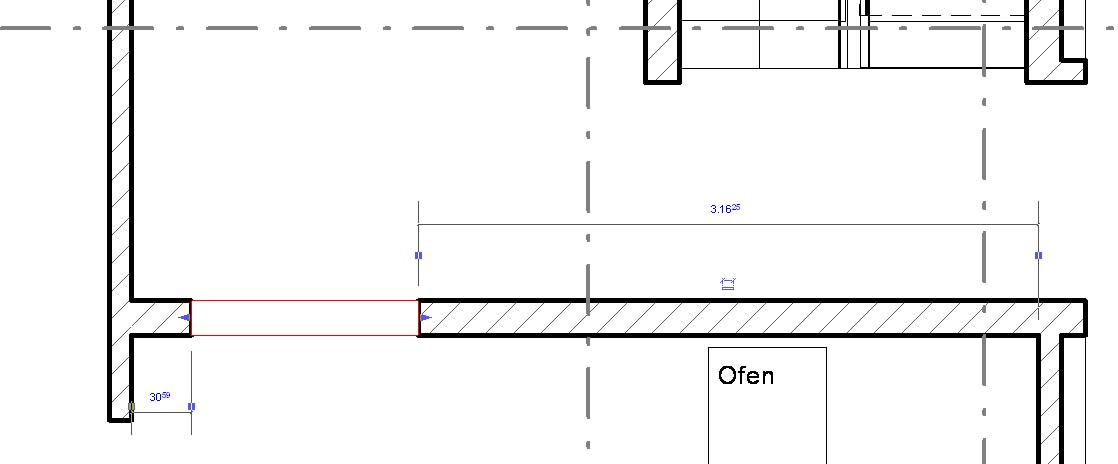

ich möchte eine Öffnung in eine
Wand bringen. Ist eigentlich auch
ganz einfach, aber wie kann ich die
Weite der Öffnung bestimmen (Die
Höhe kann ich über das Feld Eigenschaften
einstellen). Die Maßhilfslinien greifen
nur die Bezugsmaße ab aber nicht die
Öffnung selber. Weiß jemand wie ich das besser
machen kann oder muß ich mit Hilfslinien arbeiten
um die Öffnungsweite genau zu bestimmen?

Gegenvorschlag: Durchgang statt Wandöffnung.
Türen > Sondertüren > Durchgänge.
Der Vorteil ist, dass sie analog zu Fenstern und Türen editier- und beschriftbar sind, was insbesondere bei der Bemassung die Arbeit erleichtert.

Hallo Niku,
danke für den Tip. Kannte
ich noch nicht, funktioniert
sehr gut.
