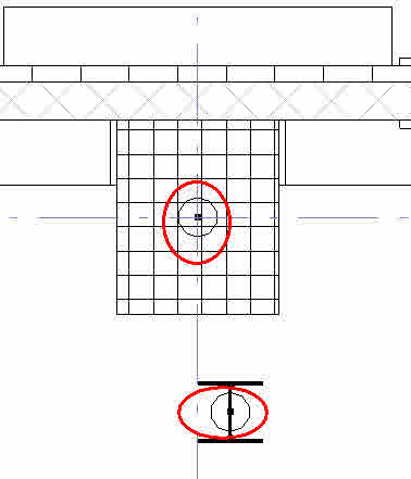

wie Ihr im angehängten Bild seht, werden Tragwerksstützen
mit einem Kreis um den Mittelpunkt dargestellt => aber nur
in einer Ansicht!!
Kann mir jemand auf die Sprünge helfen an welcher Einstellung das liegen könnte?
Iris
[Diese Nachricht wurde von Iris2 am 21. Apr. 2008 editiert.]
Edit: Es ist auch innerhalb einer Datei in den verschiedenen Ansichten (Grundrissen) anders - also eine Einstellung in den Ansichtseigenschaften?

ist das eine Familien aus der Metric Library? Ich seh keine Kreise bei mir :-/.
Wenns selbst gemachte sind, sinds dann vielleicht symbolische Linien? Und wo sind sie denn sichtbar und wo nicht, bzw wo sollen sie noch sichtbar sein?

Hallo Max,
danke für Deine Rückmeldung.
Also:
Es sind Familien aus der Metric Library => Tragwerksstützen
Es ist nur in einer Ansicht in einem Projekt der Fall, soll heißen im EG
ist die Darstellung mit "Kreis" im OG ist die selbe Stütze ohne "Kreis" dargestellt.
Die Vermutung liegt nahe dass es eine Einstellung in der Ansichten ist - bloß welche (ich behaupte ganz frech es sind beide Einstellungen gleich  ).
Ach ja, und wenn ich ganz nah ranzoome, dann outet sich der Mittelpunkt des Kreises als "Formgriff" und ist ohne die Stütze verschiebbar.

... keine Kreise in Athen...
Wenn du vermutest, dass es an den Ansichten liegen könnte, könntest Du ja mal Ansichtsvorlagen auf die Ansichten anwenden. Dann wäre schon mal gewährleistet, dass die Ansichten gleich eingestellt sind.

Hallo Max,
ich wiederhole mich : Du bist genial!
Wenn ich mit Hilfe der Ansichtsvorlagen beide gleich schalte, sind die Kreise weg.
Jetzt hat mich aber der Ergeiz gepackt und ich wollt natürlich wissen, was an den Einstellungen anders ist, also hab ich mir 2 Ansichtsvorlagen erstellt eine aus dem "Kreis-Grundriss" und eine aus dem Grundriss darüber, hab mich durch die Einstellungen gearbeitet => ich kann keine Differenz feststellen

Servus Iris,
das geht wieder runter...
Hast Du die Ansichtseigenschaften der beiden Ansichten überprüft? Das wäre dann eigentlich nächstliegend.

Hallo Max  ,
ja das hab ich.
Es waren auch einige Kategorien anders geschaltet.
Hab diese dann "händisch" nacheinander aktivert bzw. deaktiviert
aber wie schon gesagt ohne Ergebnis.
Die Frage hab ich übrigens auch samt der Datei zum Autodesk-support geschickt.
Von dort kam die Meldung, dass das ganze an die Entwicklung weitergeleitet wurde.
Bin gespannt auf die Antwort!
