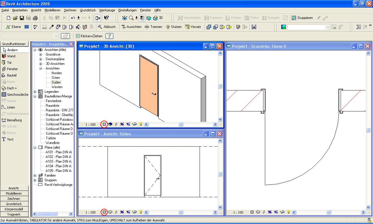

hi
wenn ich eine Tür platziere wird sie immer ohne Türschnalle (3d) dagestellt.
Kann man das hinzuschalten oder gibts es irgendwo eine Einstellung, die den Detailgrad allgemein einstellen lässt?
oder muss ich jeden Türtyp (family?) bearbeiten und den Knauf händisch hinzumodelieren?
selbe gilt für Fenster.

in der Regel ist innerhalb der Familien definiert, bei welchem Detailierungsgrad die einzelnen Elemente (z.B. Türgriff) angezeigt werden.
Schalte also einfach den Detailierungsgrad Deiner Ansicht um und der Griff
wird angezeigt.

hi
leider wird auch, wenn ich den detailgrad auf fine stelle nicht mehr angezeigt.
könntest du mir die genau einstellung sagen die ich ändern muss?

Zumindest die Türen aus der Projektvorlage DefaultDEUDEU.rte sollten in den Ansichten und der 3D-Darstellung in der feinen Detaillierung schon eine Türklinke anzeigen (siehe Screenshot). Welche Türfamilie verwendest du denn?

hi
ich verwende die englische version.
dabei sind standardmässig türen mit dem namen ***_flush geladen.
aber auch wenn ich andere türen lade werden sie nicht dargestellt.
kann ich das irgendwo überprüfen oder einstellen?

Servus KD,
anbei eine Türe aus der dt. Metric Library, dort ist der von Torsten beschriebene Türdrücker zu sehen. Mach das File mal auf und guck Dir das im Familieneditor and. Der Türdrücker ist als "Verschachtelte Familie" in der Türfamilie integriert. (Leider ist dabei eine Referenz mich ganz korrekt gesetzt; das macht sich bemerkbar, wenn man die Türblattstärke ändert, ist aber jetzt erstmal nur am Rande interessant).
Wenn du auf die Klinke klickst, kannst Du in der Optionsleiste die Sichtbarkeiten aufrufen und entsprechend definieren.

hi
danke für die tür =)
mit deiner klappt es ohne probleme. in den einstellungen gibt es eine option um den türgriff zu definieren.
dass gibt es bei meinen standardtüren nicht. anscheindend sind in den familien keine dabei.
