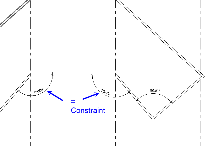

Hab das Einführungstutorial in Revit durchgeackert, leider gibt es da noch immer Unklarheiten. Da ich eine gewisse Zeit mit Inventor gearbeitet habe, finde ich es nicht intuitive wie Constraints (Abhängigkeiten) in Revit verwendet werden. Außerdem habe ich das Gefühl dass es nicht wirklich viele Constraints gibt.
Z.B. gibt es ein einfaches = Constraint so wie im Inventor? Ich will z.b. wie im Anhang abgebildet zwei Winkel gleich setzen, d.h. ändere ich einen sollte sich der andere auch ändern.
zweitens finde ich kein Parallel Constraint, sodass z.b. zwei Wände immer parallel sind, gibt es sowas?
Kann mir einer sagen inwieweit sich Revit zu Inventor, bezüglich Constraints unterscheidet. Hab das Gefühl das Inventor viel strikter und daher auch sauberer das ganze mit den Constraints und Parametern durchzieht.

Original erstellt von mjTom:
die Constraints heißen in REVIT Parameter.
In Inventor sind Parameter und Constraints nicht dasselbe, glaube ich zumindest.
Wenn Du zwei Wände nebeneinander Zeichnest dann kannst Du aus der dynamischen Bemaßung eine permanente Bemaßung machen und diese dann als Parameter definieren.
Geht das auch im Nachhinein, habe zwei Wände gezeichnet (wie man im Anhang sehen kann - die schrägen Wände) und will diesen nun sagen: "bitte seit parallel zueinander". Aber ich glaube, dass das nicht funktioniert in Revit, ich bin doch etwas Inventor verwöhnt.

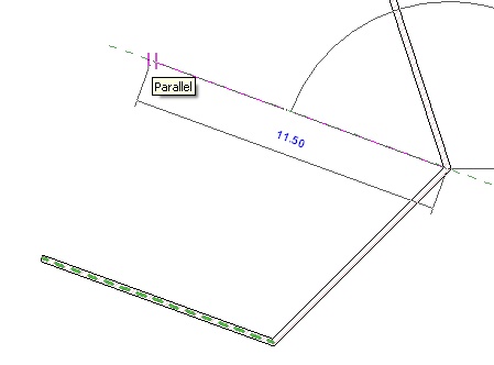

... oder an dem Blauen Anfasser einfach in die entsprechende Richtung ziehen, bis der Fang "Parallel" erscheint (siehe Anhang).
  Max
