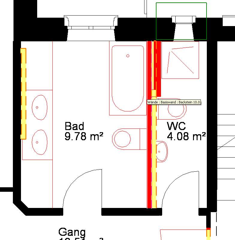

hallo Leute
ich habe folgendes Problem:
Wenn ich den Plan wie auf dem Bild darstelle, überschreiben die Abbruchwände alle neuen Wände und Bauteile.
Also wird das neue Lavabo(links) von der Abbruchwand verdeckt, ebenso die Vormauerung rechts.

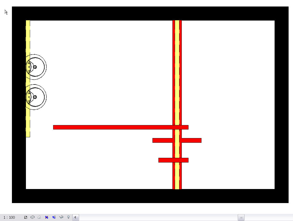

Ich habe auch eine neue (rote) Wand quer über die Abbruchwand gezeichnet, die wird ebenfalls ausgeschnitten.
Hat jemand eine Idee, wie ich die Neubauteile nach vorne bringen kann?

Ja also zur Zeichnung: Fürs Lavabo würde evtl der Darstellungsmodus Drahtgitter was helfen, falls das nicht beim Rest der Zeichnung stört.
Die gekreuzte Wand wird bei mir anders rum dargestellt, wenn ich das kreuzende Wandstück relativ kurz vor der Abbruchwand beginnen lasse und dann die Länge mit den Anfassern verändere. Ich hoffe das ist bei Dir auch so... und frag mich jetzt nicht wie ich da drauf gekommen bin...

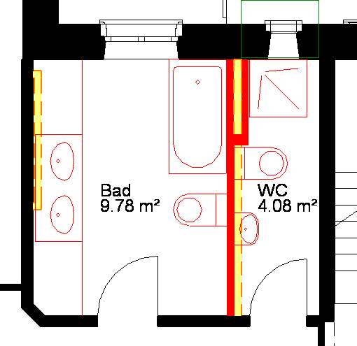

Also Drahtmodell stellt tatsächlich die Wände und Bauteile korrekt dar, nur habe ich da viele überflüssige Linien bei den Fenstern.(Kann natürlich in den Familien korrigieren)  Danke für den Tipp!

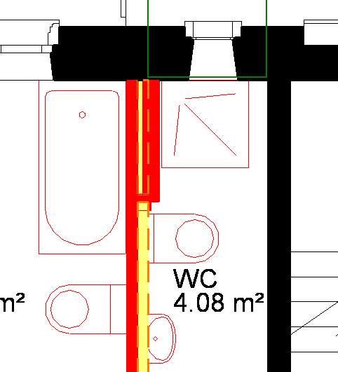

Das Zeichnen vorher/nahher/darüber und dann kreuzweise ziehen habe ich ansatzweise auch festgestellt, aber bei meinem Beispiel mit dem neuen Installationsschacht über der abgebrochenen Wand gehen mir die Möglichkeiten dazu leider aus.
Bei meinem Beispiel (ich hoffe das ist auf dem screenshot zu sehen), ist es dann so, dass die kurze Abschlusswand des Schachts  eine Schnittmenge Gelb bildet, die Wand entlang der Abbruchwand aber über dem Gelb zu liegen kam????
Wenn ich "Verbindung nicht zulasse" nehme, wird das kurze Stück der Schachtwand halb gelb, halb rot.....

Mit dem Wand verschneiden: Schaut verwirrend aus... Wie sollte denn eigentlich das Ergebnis aussehen? Das ist ein dickes Massives Wandende, das übergeht in eine 11.5er Wand, oder ists ein Schacht? Die Bestandswand ist dann eine durchlaufende 11.5er?
Vielleicht ist die Darstellung besser, wenn Du die neuen Bauteile nicht überschrieben Darstellst, sondern nach Kategorie? Also z. B. mit dem vorbereieteten Filter "Alle Anzeigen"? Ist wahrscheinlich auch nicht gewünscht, oder?

Es war eine 10er Wand Bestand. Die muss weg und eine neue 15er Wand rein mit angedocktem Schacht. Also wäre die Drahtmodelldarstellung korrekt.
Bei der letzten Baueingabe habe ich das so gemacht, ohne Filter und halt alte und neue und abgebrochene Bauteile gebastelt (Modell kennst Du ja:-)) aber jetzt wollte ich halt mal nichts überzeichnen sondern nur zurücklehnen und dreimal Knopf drücken (einmal für Präsentation beim Bauherrn, einmal für Baueingabe und dann mit dem gleichen Modell weiter zum Bauen...)und Bier trinken, war nix!
Seltsam ist das Verhalten dieses Filters und der Wände aber allemal: Wenn eine Abbruchwand eine Bestandswand kreuzt, ist es genau umgekehrt: Verdeckte Linien zeigt die Bestandswand durchgehend, Drahtmodell zeigt Abbruchwand durchgehend. Das hat sicher eine dem amerikanischen Steppenmenschen eigene Logik, die halt für uns schwer zu verstehen ist..
