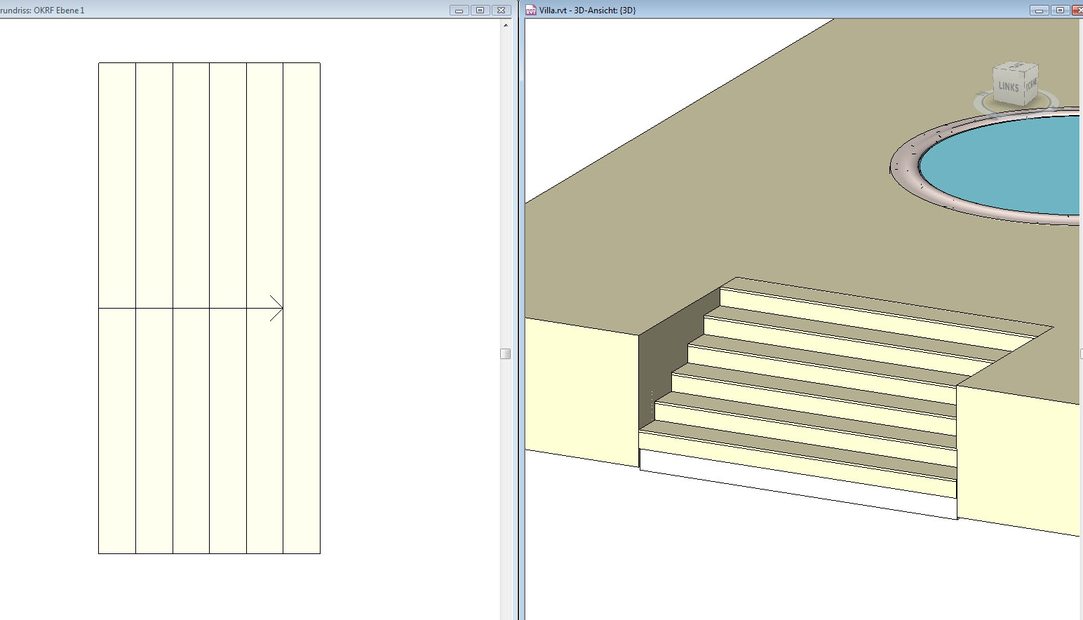

Guten Morgen liebe Gemeinde,
ich hätte gerne support beim Treppenpfeil.
Meine Austrittsstufe ist deckengleich, die Steigung und damit der Pfeil, enden also vor der letzten Stufe (rote Linie auf dem screenie).
Wie kann ich die Darstellung des Pfeils entsprechend anpassen, also verkürzen?
Dank vorab,
niku

Servus niku,
in den Eigensachften kannst Du angeben, ob der Pfeil angezeigt werden soll oder nicht (bei Grafiken). Ich würd ihn nicht anzeigen lassen und dann die Linien als 2D-Grafiken entsprechend Deinem Gusto einzeichnen. So wirds meiner Meinung nach am schönsten.

Hallo Max,
Danke. Die Variante hatte ich auch schon. Ist aber nicht ganz BIM.
Habe es auf die Wünschliste bei AUGI gesetzt. Archicad kann es, Revit sollte es auch.
Vielleicht ist es in der 2009 ja integriert.

Hi Max,
die BIM'sche Lösung ist ganz einfach.
Treppe bearbeiten > Austrittsstufe löschen > Lauflinie entsprechend kürzen, manuell eine Steigung hinzufügen, et voilá!
Grundrisse stimmen und 3D auch.
Gruß niku

Hallo Niku,
die Darstellung des Pfeiles ist mit RAC2009 jedoch noch immer nicht "personalisierbar".
Vielleicht wird´s ja noch.
Finde es super, dass du dein Ergebnis aktualisiert hast !
