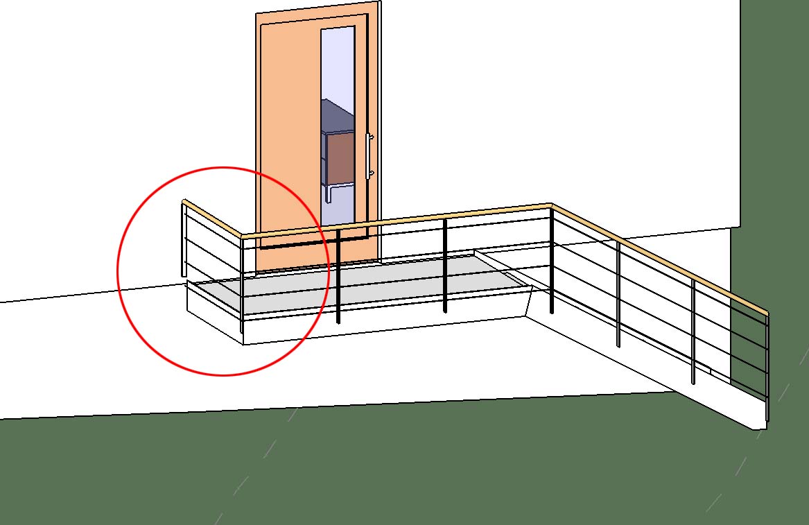

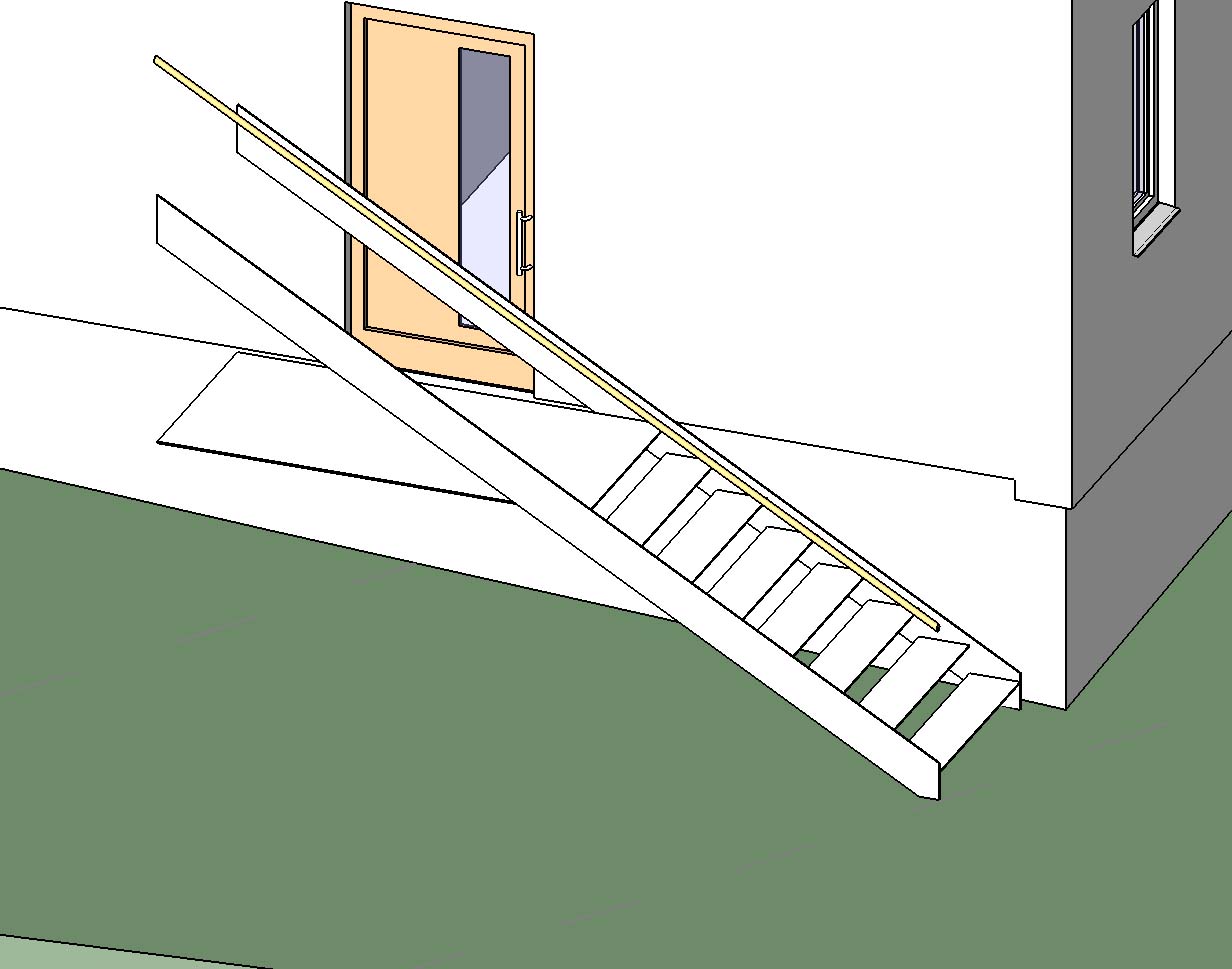

ich möchte gerne eine Treppe mit
Podest am Ende erstellen. Ich bekomme
allerdings nicht des gewünschte Ergebnis.
Das beste was ich geschafft habe ist im
Anhang zu sehen.
So soll es allerdings definitiv
nicht sein. Ist es überhaupt möglich die
letzte Trittstufe als Podest auszubilden,
ohne dass ein weiterer Lauf ansetzt?
Grüße Sebastian

das sieht doch schon fast gut aus. Du musst jetzt nur noch im Skizzenmodus der Treppe die beiden seitlichen (grünen) Begrenzungslinien am Podest trennen und dann am besten bei den dadurch entstehenden Begrenzungslinien in der Optionsleiste die Neigung auf "eben" festlegen (siehe Screenshot). Am Geländer verfährt man dann genauso.

Danke Torsten,
jetzt funktioniert es! Allerdings
paßt der letzte Geländerstab
leider nicht.(Das Geländer ist
wie von Dir beschrieben
auf "eben" gesetzt). Gibt dafür
ebenfalls einen Schalter?
Gruß Sebastian

Wenn lediglich der letzte Pfosten nicht passt würde ich über die Elementeigenschaften des Geländers den Typ bearbeiten und bei "Platzierung der Geländerpfosten" im unteren Bereich den Basisversatz des Endpfostens anpassen ...

Danke,
ich weiß nicht genau wie,
aber es hat funktioniert.
Gruß Sebastian
