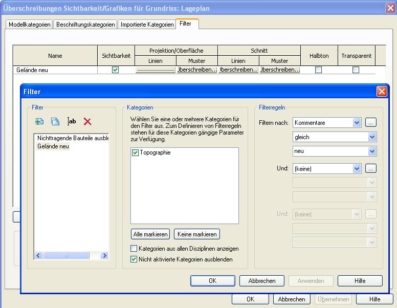

ich habe bei einem Projekt 2 Gelände (1x bestehendes Gelände, 1x geplantes Gelände)
Jetz soll in Ansichten und Schnitten natürlich das bestehende Gelände gestrichelt dargestellt werden? Wie kann ich das machen?
Mit Liniengrafik kann ich leider den Strich fürs bestehende Gelände nicht anwählen.
tmoehlenhoff
Beiträge: 2996
Registriert: 14.10.2002
erstellt am: 05. Apr. 2008 17:04    Editieren oder löschen Sie diesen Beitrag!  <-- editieren / zitieren -->   Antwort mit Zitat in Fett Antwort mit kursivem Zitat    Unities abgeben: 1 Unity (wenig hilfreich, aber dennoch)2 Unities3 Unities4 Unities5 Unities6 Unities7 Unities8 Unities9 Unities10 Unities Nur für mautho07 10 Unities + Antwort hilfreich
Eigentlich hätte ich jetzt gesagt, dass ich das Gelände auswählen würde, rechte Maustaste und dann im Kontextmenü über "In Ansicht überschreiben->Nach Element" die Projektionslinien im Muster überschreiben würde, aber soweit ich mich erinnere gab es das in 9.1 noch nicht.
Also hoffe ich mal (denn nachgucken kann ich gerade nicht), dass man zumindest in den Überschreibungen Sichbarkeit/Grafiken (Tastenkombi v v) einen Filter einrichten kann, der z.B. anhand des Kommentars eines Geländes (der dann z.B. neu enthält) die Linien der Projekttion/Oberfläche überschreibt (siehe Screenshot).

Ahh da hab ich wohl noch nicht umgestellt, ich habe nämlich Revit 2008.
Der Befehl ist ja wirklich genial, den kannte ich bisher noch nicht, des erspart einem ja manchmal eine menge arbeit.

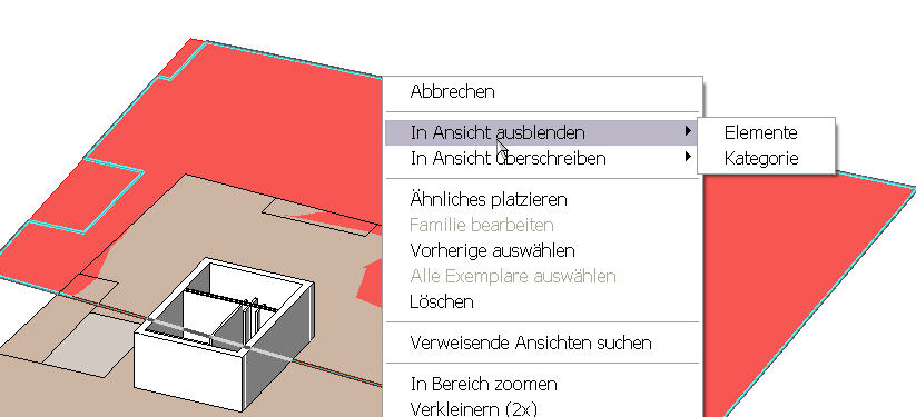

So jetz habe ich aber das nächste problemchen
Kann ich bei einer Unterregion irgendwie steuern auf welches Gelände sie sich bezieht?!
Also ich habe ja 2 Gelände und wollte jetz die Hoffläche "asphaltieren", aber Revit setzt die Unterregion immer auf das falsche Gelände (sitzt unterhalb des geplanten Geländes - und somit steckt auch die Unterregion unterhalb des "richtigen" Geländes).
Kann ich der Unterregion irgendwie sagen welchem Gelände sie angehört?

Hast Du mal versucht das untere (bestehende) Gelände auszublenden während Du die Unterregion erstellst?
Bei meinen Versuchen legte REVIT die Unterregion immer auf das obere Gelände mit den inneren Grenzen.

erstellt am: 09. Apr. 2008 19:44    Editieren oder löschen Sie diesen Beitrag!  <-- editieren / zitieren -->   Antwort mit Zitat in Fett Antwort mit kursivem Zitat    Unities abgeben: 1 Unity (wenig hilfreich, aber dennoch)2 Unities3 Unities4 Unities5 Unities6 Unities7 Unities8 Unities9 Unities10 Unities
Genau das verstehe ich auch nicht. Meine erste Unterregion ("Straße") hat Revit automatisch auf das obere Gelände gelegt, die "Hoffläche" kam dann aufs untere..
Habe auch schon das untere Gelände ausgeblendet gehabt, bringt nix die Unterregion wird trotzdem auf das untere Gelände gelegt, auch wenn ausgeblendet.
Ich finde es auch ein bisschen komisch dass man nirgens das "Referenz-Gelände" wählen kann. Es könnte ja z.B. sein, dass ich eine Unterregion auf das eine und eine andere Unterregion auf ein anderes Gelände anlegen will.

Servus,
bist Du sicher, dass die Unterregion auf ein ausgeblendetes Gelände gelegt worden ist? Das hab ich bei mir nicht nachvollziehen können... oder anders rum gesagt: Bei mir kommt die Unterregion immer auf das Gelände das eingeblendet ist.
Ich denke Du hast es evtl. nur temporär ausgeblendet, das macht einen Unterschied. Blende es mal mit der RMT- in Ansicht ausblenden - Elemente aus. Das ist ein "permanentes" ausblenden der Bauteile, selbes System wie schon oben von Thorsten genannt...
