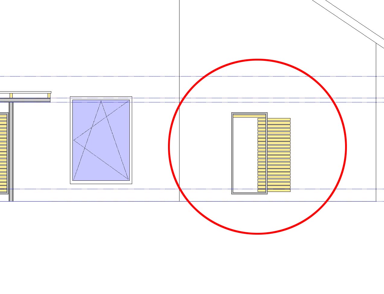

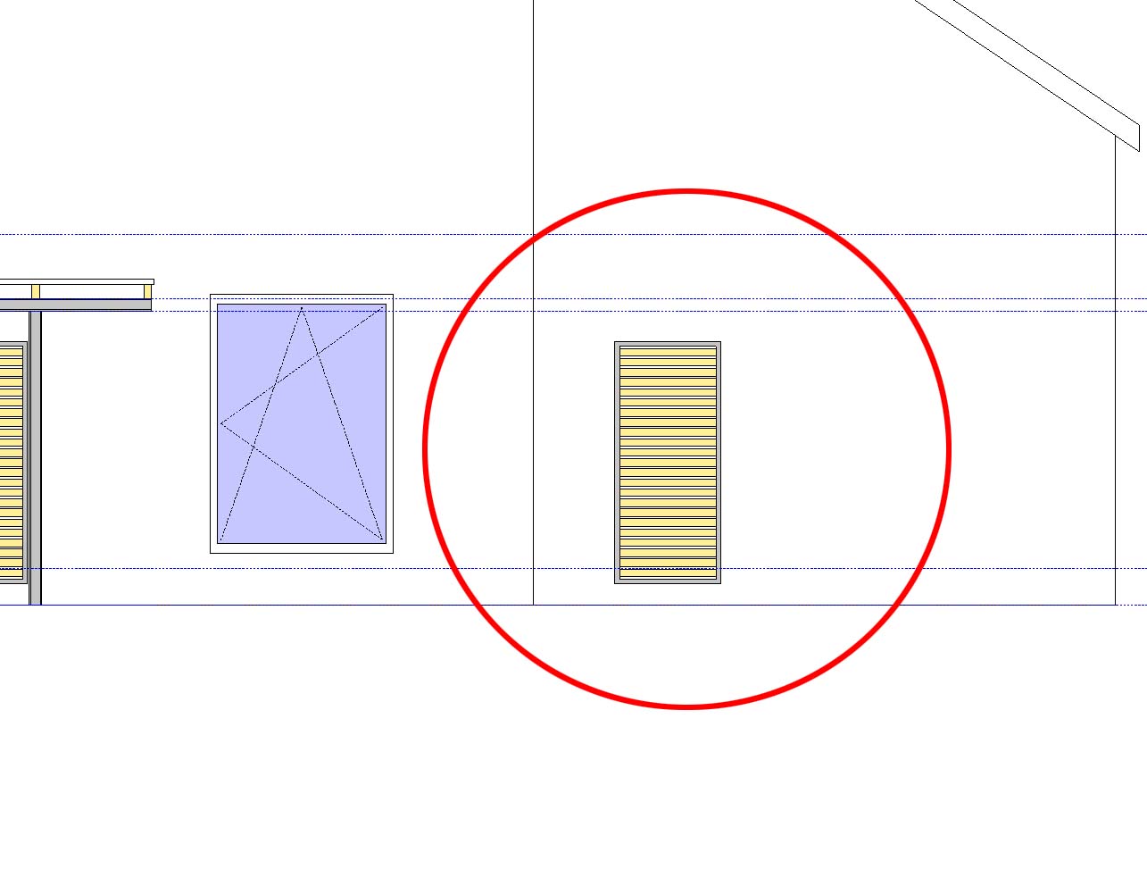

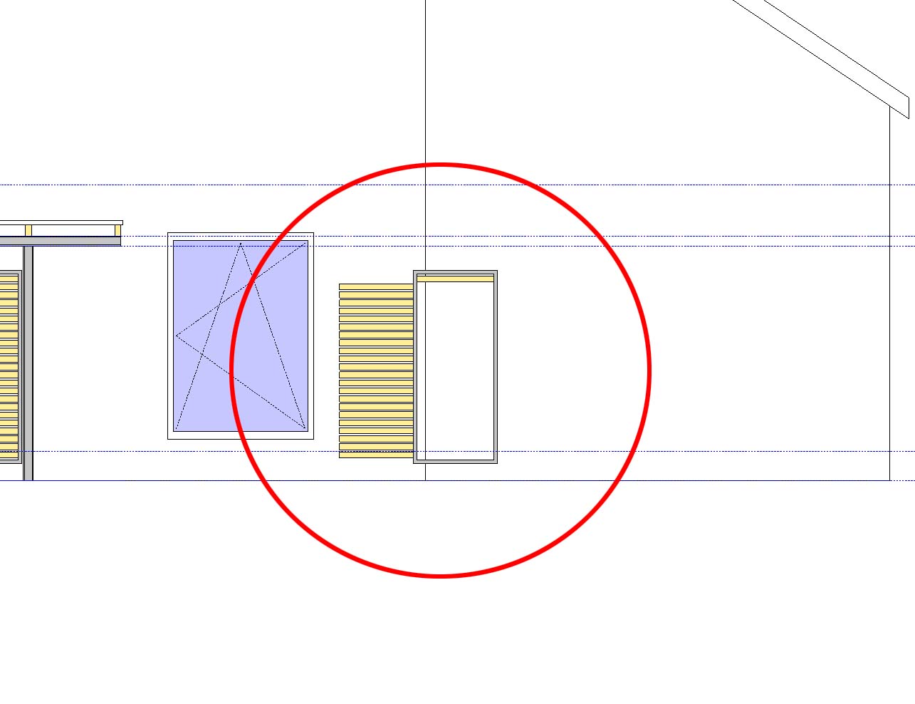

ich versuche gerade ein Stück Paneelwand
zu schieben (Ist von mir als interne Familie
erstellt worden. Einmal aus einem extrudierten Rahmen
und dann aus aus einem extrudierten Kantholz welches
ich dann mehrfach kopiert habe). Mein Problem ist,daß ich beim
Kopieren unterschiedlichste Ergebnisse bekomme (siehe Bilder Anhang).
Einzige Abhilfe bringt das Gruppieren. Allerdingfs würde ich
gerne verstehen warum Elemnte, die ich alle um dasselbe Maß
verschiebe auf einmal unterschiedliche Positionen einnehmen.
Kennt jemand dieses Problem bzw. was habe ich falsch gemacht?
Gruß Sebastian

Servus Sebastian,
etwas schwer zu sagen, ohne die Familie bzw. das Projekt. Wir wissen natürlich auch nicht wie Du das verschoben hast...
Eine mögliche Ursache könnte sein, dass Du nicht alle Elemente markiert hattest. Hast Du das vor dem Verschieben mal in der 3D-Ansicht oder auch in der Ansicht kontrolliert?
Anderer Gedanke: Wie wärs denn, diese Fammilie in eine externe Familie zu packen? Dann hättest Du nicht lauter einzelne Stücke...
  Max

Hallo Max,
zum Schieben der Elemente habe ich alles
über ein Fenster ausgewählt danach waren
alle Elemente rot hinterlegt. Geschoben
habe ich dann über den Befehlsbutton
in der Menüleiste.
Sicherlich ist es der bessere Weg mit einer
Familie zu arbeiten, bloß ist es eben manchmal
(scheinbar) einfacher direkt in der Zeichnung
zu arbeiten.
Danke und Gruß
Sebastian
