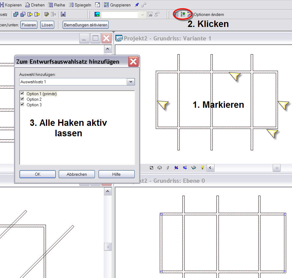

HAllo Forum,
habe ein Problem mit den Wandverschneidungen in den Entwurfsoptionen. Die Wände der Entwurfsoption schneiden die Wände der Basisversion (Grundversion) nicht richtig. EIne Steuerung der VErschnitte ist auch nicht möglich. Die Wände der Entwurfsoption stammen ursprünglich aus der Grundversion (sind von dort kopiert und am selben Ort eingesetzt worden)und hatten den richtigen VErschnitt.
Hat jemand Erfahrung mit Entwurfsoptionen und kennt dieses Problem?
Danke und schöne Grüße,
efge

Servus Efge,
Wenn Du die betreffenden Wände in beide Varianten mit aufnimmst, dann werden sie richtig verschnitten.
  Max

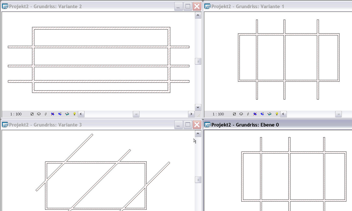

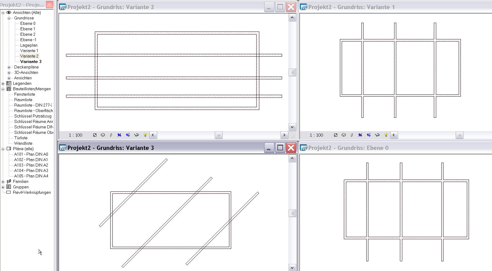

Servus Efge,
habs mir auch nochmals überdacht ;-).
In diesem Fall ist es besser, die Wände jeweils einzeln in die jeweiligen Ansichten einzutragen, dann gehts mit den Verschneidungen.
Also Vorgehensweise beim angehängten Beispiel wäre dann:
Erst die Wände einmal zeichnen
Dann die Entwurfsoptionen anlegen (hier 3 Varianten)
Als nächstes lege ich mir verschiedene Ansichten an, die ich zur Darstellung der 3 Varianten brauche, damit ich einen besseren Überblick habe. Also E1, E2 und E3 als Grundrissvarianten. Oder auch die 3d1, 3d2, 3d3 für die 3D-Ansichten. In diesen Ansichten wird dann natürlich die jeweils passende Entwurfsoptione sichtbar geschaltet (sichtbarkeiten der Grafiken).
Im E1 ist schon die Nordwand vorhanden, die stecke ich jetzt in die Variante 1 (mit dem Button im Werkzeugkasten).
Jetzt kann in der Ansicht e2 eine weitere Wand eingezeichnet werden (über Optionen ändern, Variante 2), die sich dann auch richtig verschneidet.
Selbiges nun in der Option 3/in der Ansicht e3.
Ergebnis siehe Anhang. Das .txt natürlich wegmachen ;-).
Klappts so bei Dir?
  Max
