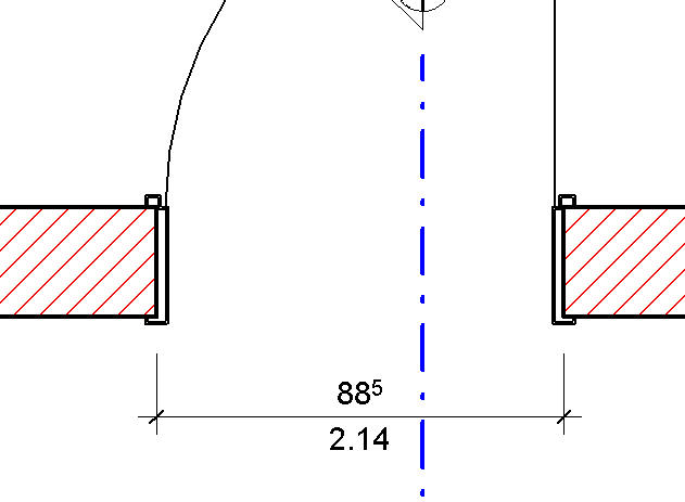

In der beiliegenden Datei findest du mein Problem. Die Zarge ist als Sweep konstruiert. 2d Pfad zeichnen, Profil laden und anwenden. Wenn du dir das Profil ansiehst gibt es da einen Parameter Wandstärke, und auch andere (z.B. Ansichtsbreite Zarge). Jetzt habe ich aber nirgendswo in meiner Türfamilie die Möglichkeit gefunden auf die Parameter die aus dem Profil stammen zuzugreifen noch sie mit Familieneigenen Parametern zu verknüpfen. Die Anwendung dafür wäre sie eine Zarge als Profil anzulegen und diese dann in sämtlichen Türfamilien anwenden zu können. Es gibt sicher auch noch andere Bereiche wo das nützlich wäre. Vielleicht habe ich aber nicht verstanden was ich tun will.
Danke auf jeden Fall für dein Interesse und dein Zeit

Ah ja, so langsam geht mir ein Licht auf (wird ja auch Zeit).
Prinzipiell kann man auch das Profil mit Parametern aus der Familie "füttern" (siehe Screenshot), es stellt sich vermutlich eher die Frage, ob man alle erforderlichen Parameter zusammen bekommt ...

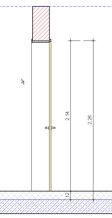

Noch ein paar Fragen :
1. Siehst du eine Möglichkeit den Wert der Wandstärke des Basisbauteils (Wand) auszugeben um ihn mit dem Parameter in des Profils zu verknüpfen ? Im gegensatz zur normalen Vorgangsweise Parameter steuert Element würde das heißen Element steuert Parameter.
2. In der Türfamilie gibt es unter Abhängigkeiten den Standardparameter Schwelle/Brüstung. Ich möchte meine Aussparung für den Fussbodenaufbau unter der Referenzebene haben (habe schon solche Familien angelegt). Wenn ich die Tür in eine Wand einsetzte sitzt die Referenzhöhe der Tür auf der Ebenenhöhe der Ebene, der Parameter Schwelle/Brüstung aber auf z.B. -13cm (das enspricht meinem Fussbodenaufbau den ich in der Tür defieniert habe). Wenn ich jetzt die Tür gegen eine mit einem Fussbodenaufbau von 20cm wechsle sitzen alle diese Türen 7 cm über der Fussbodenoberkante. Daher meine Frage : woher kommt dieser Standardparameter Schwelle/Brüstung und worauf bezieht er sich, bzw wie kann ich ihn ändern ?
Danke im voraus für deine Mühe
Gruß Jakob
Alle Fragen sind es wert gestellt zu werden
MHiermer
Revit Freelancer
Beiträge: 859
Registriert: 26.01.2006
Win7 64
Revit 2020
erstellt am: 31. Mrz. 2008 15:13    Editieren oder löschen Sie diesen Beitrag!  <-- editieren / zitieren -->   Antwort mit Zitat in Fett Antwort mit kursivem Zitat    Unities abgeben: 1 Unity (wenig hilfreich, aber dennoch)2 Unities3 Unities4 Unities5 Unities6 Unities7 Unities8 Unities9 Unities10 Unities Nur für Mangrove 10 Unities + Antwort hilfreich
Servus Jakob,
1. Wesentlich einfacher wirds sein, das Profil des Sweeps nicht über "Profil" zu steuern, sondern über "Nach Skizze", da ja die Breite des Profils ständig mit der Wandbreite mitwandert.
Die Funktion "Profil" ist nur sinnvoll, wenn tatsächlich vorgefertigte Profile vorliegen, z. B. bei Stahlträgern etc. Wenn sich das Profil jedoch individuell anpassen soll, ists mit einer Skizze (evtl auch mit entsprechenden Parametern für Türblattdicke etc.) einfacher.
2. Die Schwelle ist nur im Projekt verfügbar und gibt den Versatz von der Ebene an. Den Wert der Schwelle merkt sich Revit, beim Wechseln zu einer anderen Familie muss dieser ggf. abgeändert werden.
Um hier möglichst wenig Einstellungsarbeit zu haben, definiere ich mir die Ebenen auf OK Rohdecke. Die Türen werden dann (in aller Regel) mit Schwelle=0 platziert (= Voreinstellung = keine Arbeit    ), das Türblatt sitzt dann natürlich um die Höhe des FBA über der Ref-Ebene (Parameter in der Familie definiert). Die Voreinstellung dieses Parameters kann ich bequem über die Familie steuern bzw. kann natürlich auch im Projekt nachträglich geändert werden.
Damit zum Abschluss dann auch noch die Bemaßung Rohbaubreite/Höhe von OKFFB bis Rohsturz automatisch richtig angezeigt wird, definiere ich mir in der Familie den Parameter Höhe mit der Formel Rohbauhöhe-Fußbodenaufbau. Dazu ist es allerdings nötig, den Parameter Fußbodenaufbau auch als Typenparameter zu definieren, da es nicht möglich ist, einen Exemplarparameter mit einem Typenparameter in der Formel zu mixen.

Hallo Max,
Ich setzte die Ebenen auf OK Fertigfussboden denn wir haben Sprünge in den Rohdecken (verschiede Aufbauten). Es erschien mir logischer also immer die OKFFB auf der Referenzebene zu haben da alles andere in der Höhe "tantzt".
Was die Schwelle angeht habe ich die Türfamilien soweit umgebaut das die Fussbodenaussparung unter der Refernezebene sitzt. Beim einsetzten der Türen gibt es auch kein Problem. Das einzige was stört ist der Wert Schwelle mit mit dem negativen Wert des Fussbodenaufbaus der Tür. Dahin ging auch meine Frage. Ich würde den Wert gerne auf null haben so das sich die lichte Höhe und der Fussbodenaufbau sauber aus der Familiegesteuert nach oben bzw nach unten ändern. Das Workaround für die Bemaßung Höhe von OKFFB bis Rohsturz fällt in meinem Fall weg.
Jetzt ist vielleict klarer warum ich alle Parameter (und auch die der Familienvorgaben) genau verstehen und ändern will.
