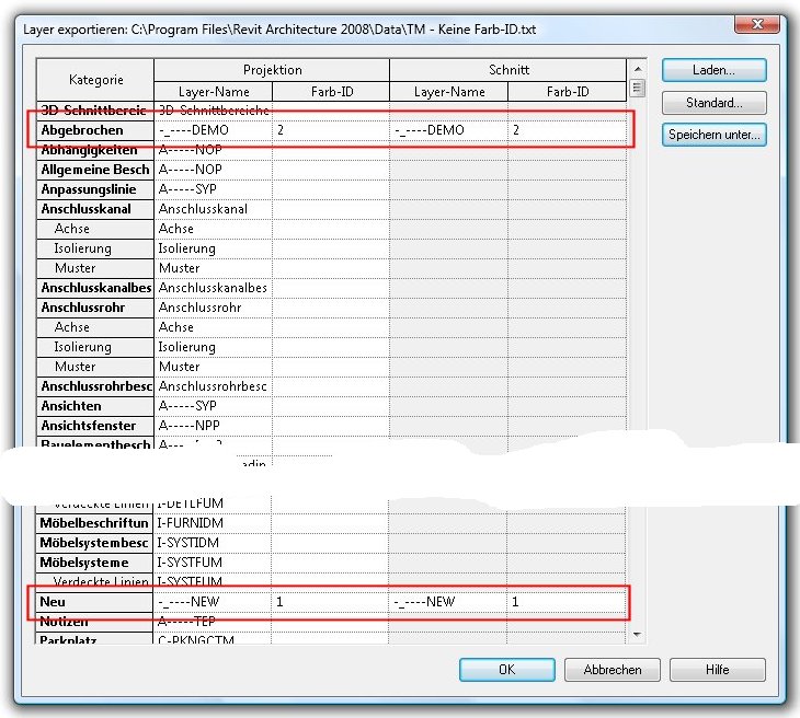

Hallo Leute,
habe in Revit einen Neu,Abbruchplan erstellt.
Meine neuen Wände werden standartmäßig rot und mein Bestand schwarz gezeichnet!
Gibt es eine Möglichkeit die auch dann so zu exportieren als dwg
habe das Problem das meine neuen Wände schwarz rauskommen !!!!!!
Richtig wäre es wenn sie in der dwg auch rot wären!
In den layereinstellungen kann ich ja allgemein den Wänden nur eine Farbe zuweisen!!!
Vielen Dank

Hi Sakis,
es gibt in den Exporteinstellungen für die Layer eine Kategorie Abgebrochen und Neu und wenn du die mit der Farbe 2 und 1 bestückst dann sind die Elemente in der DWG auch gelb bzw. rot.

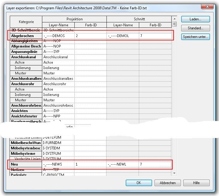

Nachtrag: Wenn man die Linien schwarz behalten möchten muss man für Schnitt und Projektion unterschiedliche Angaben machen (siehe Screenshot).

HAMMMMERRRRR VIELEN DANKKKKKKKK :-)
Ich hab das mit der import textdatei versucht da steht das natürlich nicht drin!!!!
Alles klar dann weiss ich jetzt bescheid :-)
