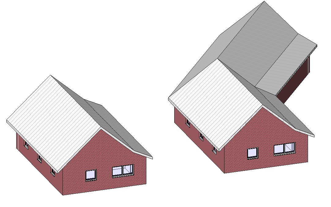

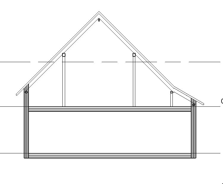

wie kann ich mit Revit 9.1 am einfachsten eine Dachfläche mit 2 verschiedenen Dachneigungen erstellen? Ich habe mir jetzt 2 Dächer gemacht und die verbunden. Gibt es da eine einfachere Lösung?
Manuela

Das kommt imho ein bisschen auf die Grundform des Gebäudes an. Wenn in deinem Beispiel vorn und hinten eine Giebelwand sitzt könnte man das Dach auch über "Dach->Dach über Extrusion" erstellen. Wenn das Gebäude "abknickt" aber trotzdem vorn und hinten eine Giebelwand hat könnte man über Modellieren->Dächer einen Volumenkörper per Sweep erstellen, aber bei komplexeren Grundrissformen braucht man dann doch durchaus auch mal zwei Dächer ...
sayonara
Torsten Möhlenhoff
ACAD-Systemhaus Bremen
revitalisierend und Alles wirD guT

Hmm, mit dem Dach über Extrusion habe ich es nicht hingekriegt.
Das muss ich nächste Woche nochmal ausprobieren.
