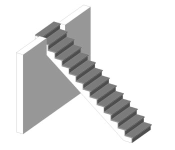

ich habe eine Treppe, die eine Wand schneidet (siehe Bild)
Wie kann ich die Wand unten an die Treppe anpassen?? Die Wand läuft nach und vor der Treppe weiter (also mit "normaler" Höhe)
gruß mautho

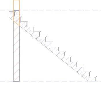

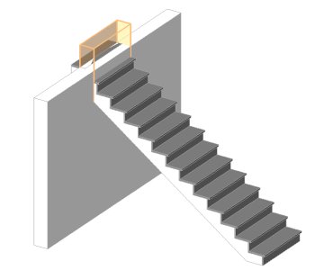

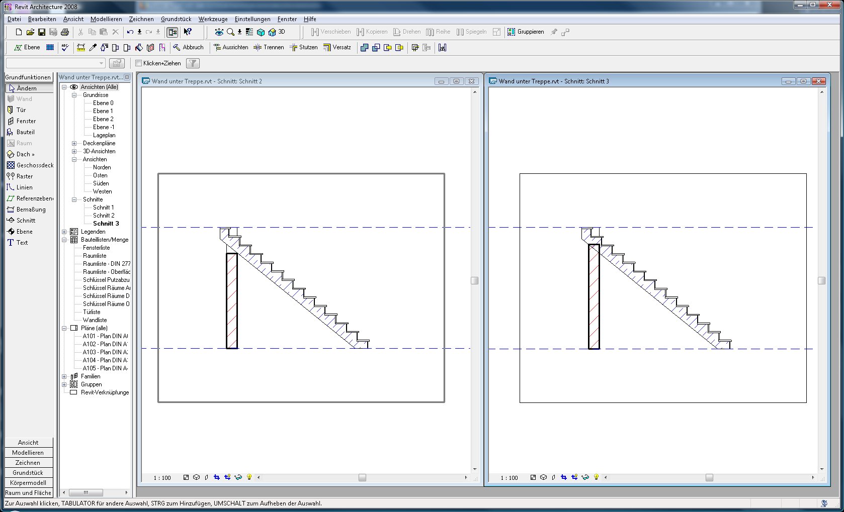

Ich würde über Modellieren->Erstellen eine Wand erstellen, darin einen Abzugskörper modellieren (Extrusionshöhe entspricht Treppenbreite), die Geometrie bestehenden der Wand mit diesem Körper schneiden und dann die Wand fertig stellen (siehe Screenshots). Im Schnitt sieht es dann so aus. I

du kannst auch die Wand markieren und dann in der Optionsleiste "Profil bearb." benutzen. Dann erscheint eine Skizze der Wand, die du an die Treppengeometrie anpassen kannst.

aber dann steckt sie entweder in der Treppe oder hört hört vorher auf, da sie oben gerade bleibt, oder?
Andererseits ist so ein Stein ja oben eigentlich gerade ...

ja richtig. Das geht nur, wenn die Unterseite der Treppe gerade auf die Wand trifft ansonsten durchdringen sich weiterhin beide Objekte. Dafür geht das Profil bearbeiten etwas schneller. Deine Lösung ist aber universeller...
