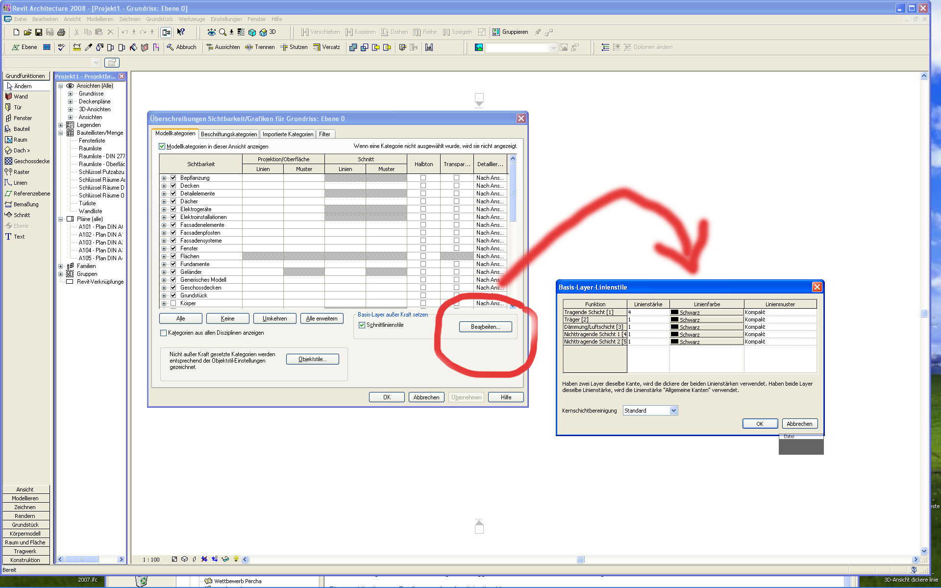

ich habe ein Betondach erstellt (aus nem vorhandenen - das Material auf Ortbeton gesetzt) und nun wird im Schnitt die Kante nicht als dicke Schnittkante dargestellt, sondern nur dünn.
Gut, ich könnte alle Linien überschreiben, aber schön wärs wenn's automatisch richtig geht. Leider finde ich partout nicht das berühmte "Häkchen", mit dem man diese Einstellung macht.
Jemand ne Idee?

versuche mal die Überschreibungen in den Ansichtseigenschaften aufzurufen (VV oder rechte Maustaste - Ansichtseigenschaften - Überschreibungen), dort setzt du den Haken bei Schnittlinienstile und kansnt dann für die Tragenden Schichten eine andere Linienstärke auswählen.

Hallo Seiti,
siehe Anhang. Dort kannst du die tragenden Elemente... steuern.
Schöne Grüße, efge

Ihr seid supi. Das funkt.
Danke, LG Seiti
