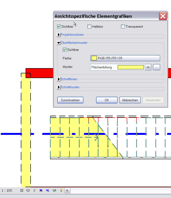

hab eine Treppe die ich dem Abbruch hinzufügen möchte...
nachdem ich mit dem Hammer draufgeklickt habe ist sie zwar gestrichelt dargestellt worden
aber leider nicht gelb geworden!!!
Kann mir jemand erklären wieso???
Bei den Wänden klappt das!!!

Ich vermute du meinst gelb als flächige Füllung? Dazu hätte ich vermutet, dass man über "Einstellungen->Phasen" das Material für die grafische Überschreibung für den Phasenstatus "Abgebrochen" dahingehend ändern müsste, dass das Oberflächenmuster auch eine Flächenfüllung erhält (gelb ist es ja schon). Dummerweise funktioniert das so allein nicht (zumindest nicht in Version 2008  ). Angezeigt wird es dann im Grundriss erst, wenn man auf eine schattierte Darstellung wechselt (und das finde ich ein bisschen unlogisch).
Nachtrag: Habe gerade festgestellt, das auch ohne Änderungen die schattierten Darstellungen die Treppe (unterhalb der Schnitthöhe) gelb unterlegen.

Mir würde es ja auch reichen wenn ich die linien wenigstens gelb kriegen würde...
nur wenn ich das über die Phasenüberschreibung mache werden alle abgebrochenen linien gelb!!!
Also ne Lösung gibts da wirklich nicht ne?

Servus,
einzelne Bauteile kannst Du Dir individuell überschreiben, indem Du das Bauteil anklickst und mit der RMT aus dem Kontextmenü "In Ansicht überschreiben>Nach Element" auswählst. Dort könntest Du nun für die Treppe jeweils die Oberflächen und Schnittmuster etc. einzeln definieren. Auch einzelne Linien könnten dann farbig überschrieben werden. Allerdings nicht vergessen, dass das Gelb auf Papier verschwinden könnte, da es sehr hell ist...
Und bitte dran denken, dass das eine Überschreibung ist, und manuell gesteuert werden muss.

aaaa super klappt...
vielen dank du hast mich gerettet :-)......
