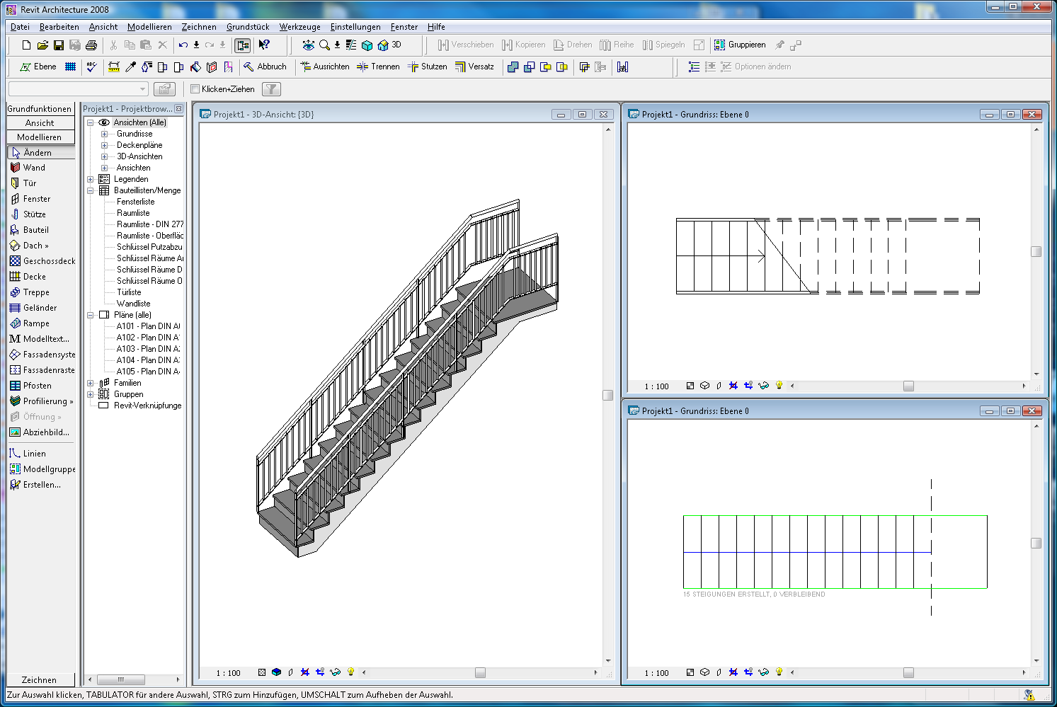

Hallo...
ich möchte eine Treppe mit einem Zweischenpodest zeichen, von der die oberste Stufe auch als Podest ausgebildet wird bevor sie an die Bodenplatte angeschlossen ist...
Ist das möglich?

Prinzipiell könntest du für das Podest am Ende die letzte Steigungslinie entsprechend verschieben (siehe Screenshot). Die seitlichen Begrenzungslinien würde ich dann trennen (in der Skizze an der Referenzebene), dann sind die Geländer dort auch schon getrennt. In den Geländern kann man dann für die obere Hälfte die Neigung auf "Eben" festlegen.
