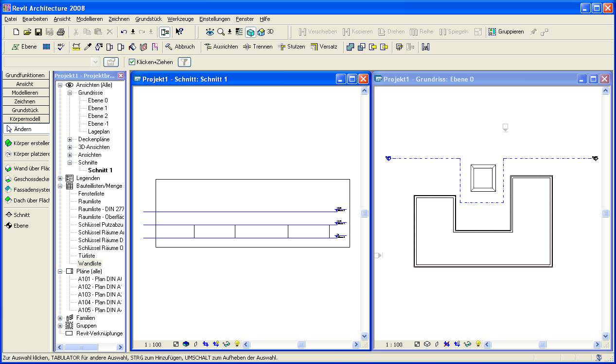

HAllo Forum,
brauche dringend hilfe. Habe ein Gebäude im Hang. Für die Ansicht muß ich um einen Buckel sehen und dafür eine gestufte Ansichtslie generieren. Geht das überhaupt?

Hi efge,
bei einer Ansicht geht es imho nicht, aber du könntest ja einen Schnitt missbrauchen (siehe Screenshot), denn wenn du den auswählst kannst du ihn mit "Segment trennen" in der Optionsleiste beliebig oft versetzen.

DAnke Torsten für deine schnelle Antwort!
werde das mit dem Schnitt versuchen, weiss aber nicht ober das irgendeinen Nachteil gegenüber Ansichten hat.

Hallo Torsten,
hat definitiv gut funktioniert, denke dir für den Tipp, und 10us dafür.
