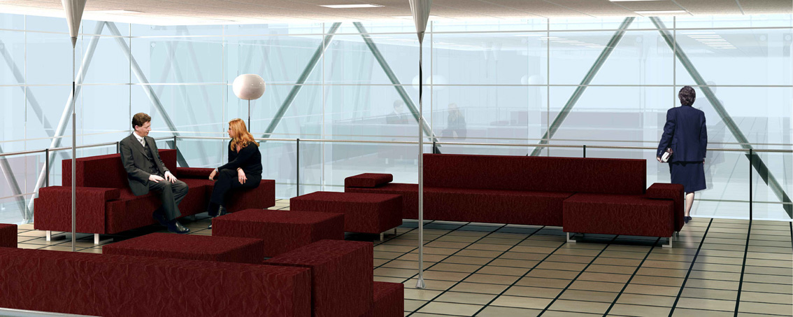

HAllo Revitianer,
habe nun folgendes Problem und finde keine Lösung:
Innenraum gezeichnet, Perspektive eingestellt... Bild fast fertig. Möchte nun einige Staffagen (Menschen...) einfügen und ... scheitere!
Finde keine Möglichkeit eine 2D-Staffage zu positionieren. Der Weg über Exportieren der Ansicht 2D > wieder importieren als 2d... scheint mir zu umständlich. Gibt es Tipps eurerseits?
Schöne Grüße, efge

Hi nochmal,
ich wüßte nicht, dass man/frau 2D-Staffagen in eine 3D-Ansicht (außer ausgerichteten Ansichten)einfügen kann. Anbei ein Beispiel für 2D-Menschen vor einer "ausgerichteten" 3D-Ansicht (als Symbole eingefügt), was bei Innenraum-Perspektiven nicht möglich ist, da ja nicht ausgerichtet.
Hier wirst Du, meinem Wissenstand zufolge, den Weg über den Accurender gehen müssen. In gewünschte Ebene wechseln und im Rendermodul über > Bauteil > laden > Metric Library > Umgebung > 3D RPC Staffagen, die gewünschten RPC ablegen und per Drehung ausrichten.
Anschließend in die erzeugte 3D-Ansicht wechseln und rendern.
Gruß niku

Sorry, das war eine Perspektive mit 3D RPCs.
Hier jetzt die ausgerichtete mit 2D-Menschen als Symbol.

HAllo Niku,
ist das 3D Bild mit ACCu Renderer gerendert?
Frage zu RPC Staffagen: können diese selbst erstellt werden (brauchen normalerweise nur grau schattierte Menschen), muss/kann man sie kaufen?
Für Präsentationen haben wir meist die Staffagen in Photoshop eingebaut und dann als Bild auf den Plan gelegt. Bei Strichgrafiken hatt dies jedoch den Nachteil , dass die Striche nicht mehr "sauber" sondern gepixelt sind. Deshalb meine ursprüngliche Frage.

Hi efge,
ja, ist Accurender, ist ein Tut in Revit 9.1.
RPCs sind recht einfach zu generieren und somit für mittlerweile (fast) alle CAD-Umgebungen interessant.
Bei www.archvision.com  findest Du das kostenlose (jedoch registrierungsbedürftige) tool > RPC Creator, mit dem Du aus eigenen Fotos RPCs generieren kannst, was vor dem Hintergrund des Copyrights eine interessante Sache ist. (> Tut als Anlage).
Ich nutze die RPCs von Archvision seit längerem, da ich viel mit 3 DS Max arbeite, insbesondere mit exportierten Revit-Modellen, und der RPC-Manager einfach super ist, zumal ich sämtliche RPCs ja auch in Revit und ACA nutzen kann.
