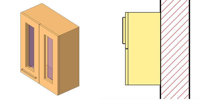

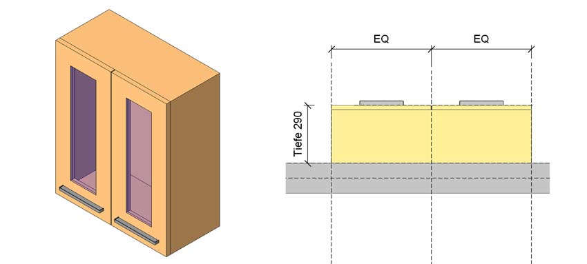

ich habe gerade aus der Revit-Bibliothek einen Oberschrank
in ein Projekt geladen. Dabei habe ich festgestellt, dass die

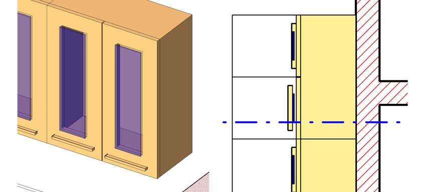

Türen falsch angezeigt werden(Bild 2). Ich habe daraufhin
den Oberschrank in ein neues Projekt geladen. Das Ergebniss sah
zwar anders aus, aber immer noch nicht richtig (Bild 3). In der Originaldatei der Familie scheint alles richtig zu sein.
Kennt jemand diese Art von Fehler, bzw. mache ich etwas falsch?

HI,
die Schrankfamilie beinhaltet einige Fehler. Sperrungen und einige Abhängigkeiten fehlen bzw. sind nicht gesetzt.
Gruß niku

Hallo Niku,
da es eine Familie direkt von Revit war,
habe ich gar nicht weiter nachgesehen.
Habe es eben noch mal selber ausprobiert,
es sind tatsächlich ein paar Abhängigkeiten
nicht gesetzt. Da ich immer noch
nicht so ganz familiär mit dem Programm bin
wäre ich erst einmal nicht darauf gekommen.
Danke!
Gruß Sebastian
