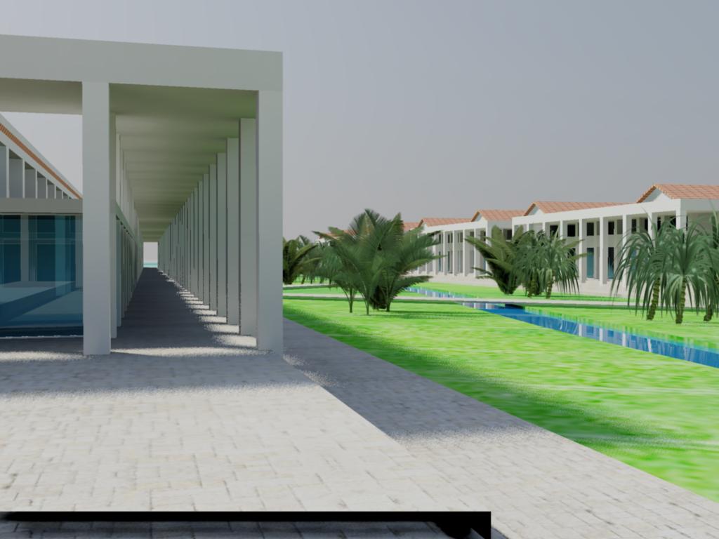

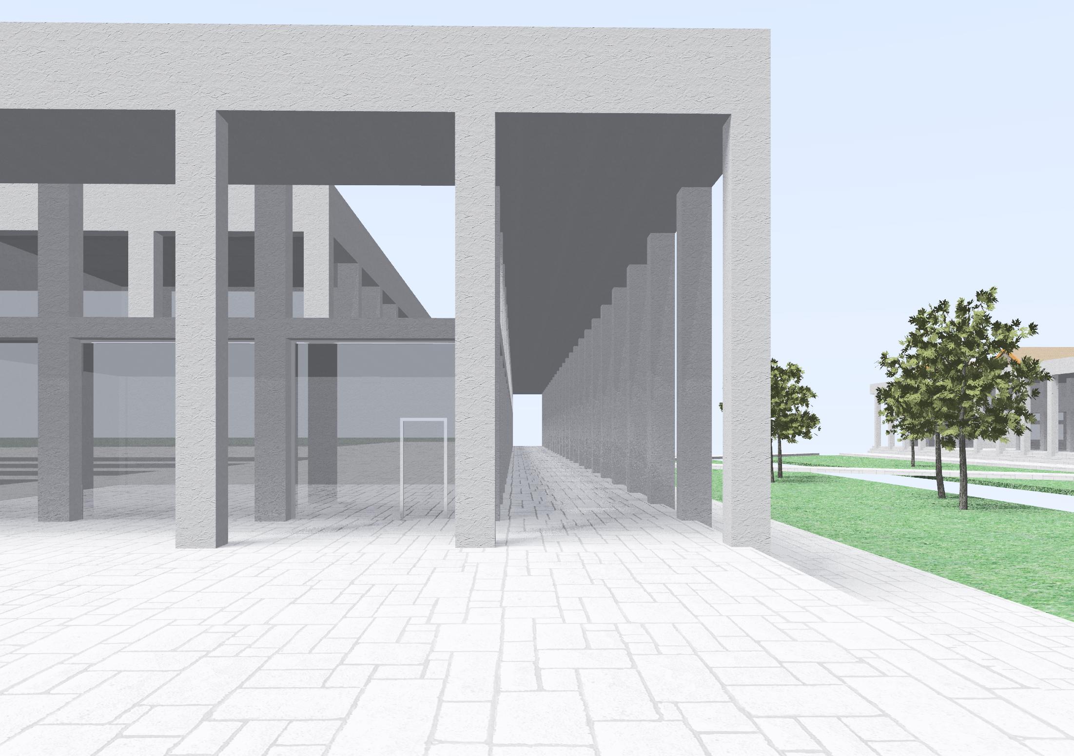

Servus Leute
hab mal Folgendes gemacht
habe mit Architecture ein Bild gerendert
und das gleiche dann In Revit!!!!!!
Habe das Problem in Revit das oben an der Decke keine Schatten oder Licht reinkommt
was ja eigentlich sein müsste!!!!!
Im Architecture sieht es da schon besser aus!!
Stelle mal die 2 Bilder mit rein als anhang zum anschauen!!!!!!

Hi Sakis,
"Radisität berechnen" hast du genutzt?

hallo,
ja kann sein das ich was falsch mache!!!
also ich geh auf radiosität berechnen und dann auf raytracing oder????
nur wenn ich dann auf start drucke macht er nichts!!!!!

Unten in der Statuszeile kommt kein "Rendervorgang läuft" sowie der Forschrittsbalken und der Abbrechen-Knopf?
Vielleicht dauert's nur ein bisschen?

erstellt am: 01. Feb. 2008 11:37    Editieren oder löschen Sie diesen Beitrag!  <-- editieren / zitieren -->   Antwort mit Zitat in Fett Antwort mit kursivem Zitat    Unities abgeben: 1 Unity (wenig hilfreich, aber dennoch)2 Unities3 Unities4 Unities5 Unities6 Unities7 Unities8 Unities9 Unities10 Unities
ne da tut sich nichts....
wenn ich auf radiosität klicke ändert sich das bild!!!
dann druck ich auf rayracing und dann wird das bild wieder wie vorher!!!
wenn ich dann auf start drücke macht er nichts...
da kann ich so oft ich will draufdrücken er macht einfach nichts...
muss dann erst revit neustarten damit ich wieder wie vorher rendern kann!!!
aber das mit radiosität klappt einfach nicht liegt es vielleicht am arbeitspeicher?
bekomm da ne meldung das der ausgelastet ist°!°

Servus,
Radiosität ist nix für Aussenszenen, das funzt nur im Innenbereich gut. Aussen wirds zu komplex. Für Aussenszenen ist der Mental-Ray von ACAD einfach besser.
Vielleicht kannst Du noch ein bischen was rauskitzeln, in dem Du noch extra Lichtquellen setzt. Das ist halt immer die Kunst beim Rendern...

naja, nun mal nicht gleich die Flinte ins Korn werfen... Wie gesagt, es hängt halt von den Lichtern ab. Stell doch mal die Sonne ein wenig flacher evtl. Setz im Flurbereich innen oder evtl auch aussen noch Lichter. Oder verschiebe die Perspektive nochmals komplett.
Rendern ist halt schon eine Kunst für sich. Mit Geduld und Spucke lassen sich durchaus "Vernünftige" Ergebnisse erzielen, nur Mut ;-).

ja neee das ist schon klar :-) ich mein im architecture musste ich sowas nicht machen :-)
ging alles bisschen einfacher... aber das mit den lichtern probiere ich mal aus :-)
schaden kanns ja nicht ...

wenn Dir der beschnittene Mental Ray in ACA 2008 eher zusagt, dann nutze ihn.
Exportiere Dein Revit-Modell (3D DWG) und rendere es, wie gehabt im FKAADT (Formerly Known As ADT) alias ACA 2008.
Zu den Einstellungen:
... im architecture musste ich sowas nicht machen...
Klar! Es sind ja auch zwei völlig unterschiedliche Render-Engines (Mental Ray in ACA und Accurender in Revit), die man/frau nicht verwechseln sollte, ergo sind auch einige Einstellungen recht unterschiedlich vorzunehmen, um zu einem ähnlichen Resultat zu gelangen.
Gruß niku
