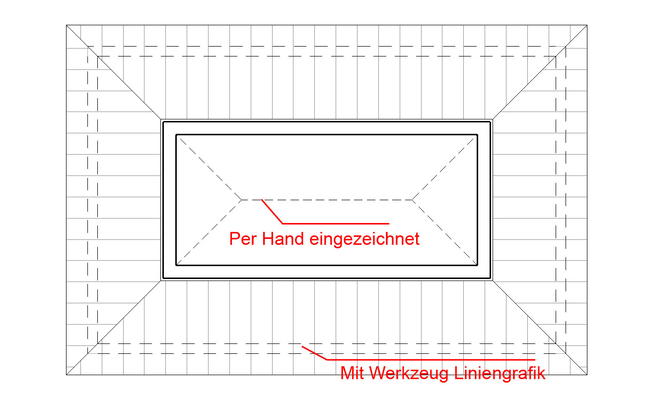

Hallo miteinander,
ich möchte bei einer Aufsicht, bei der
das Dach teilweise geschnitten ist, die
Wände darunter und den Teil des darüber
liegenden Daches gestrichelt darstellen.
Für die Wände habe ich es einmal mit
dem Werkzeug verdeckte Linien anzeigen
versucht. Hat aber nicht funktioniert. Ich
vermute dass es daran liegt, dass die Wände
auf Ebene 0 nicht über die Ebene 1 hinausgehen
auf der das Dach liegt. Mit dem Werkzeug
Liniengrafik kann ich die Linien jedoch
auswählen und anzeigen lassen.
Gibt es einen ähnlichen Weg für die Kanten
der Dachfläche die über der Schnittebene
des Daches liegen?
Grüße Sebastian

Hallo Sebastian,
ich glaube einfacher ists, wenn Du im Lageplan (oder einer anderen Ansicht, in der der First zu sehen ist) die Linien als Detaillinien nachzeichnest und diese Linien dann mit Strg-x ausschneidest und in der gewünschten Ansicht wieder einfügst (über Bearbeiten/Aus Zwischenablage einfügen in/...).
