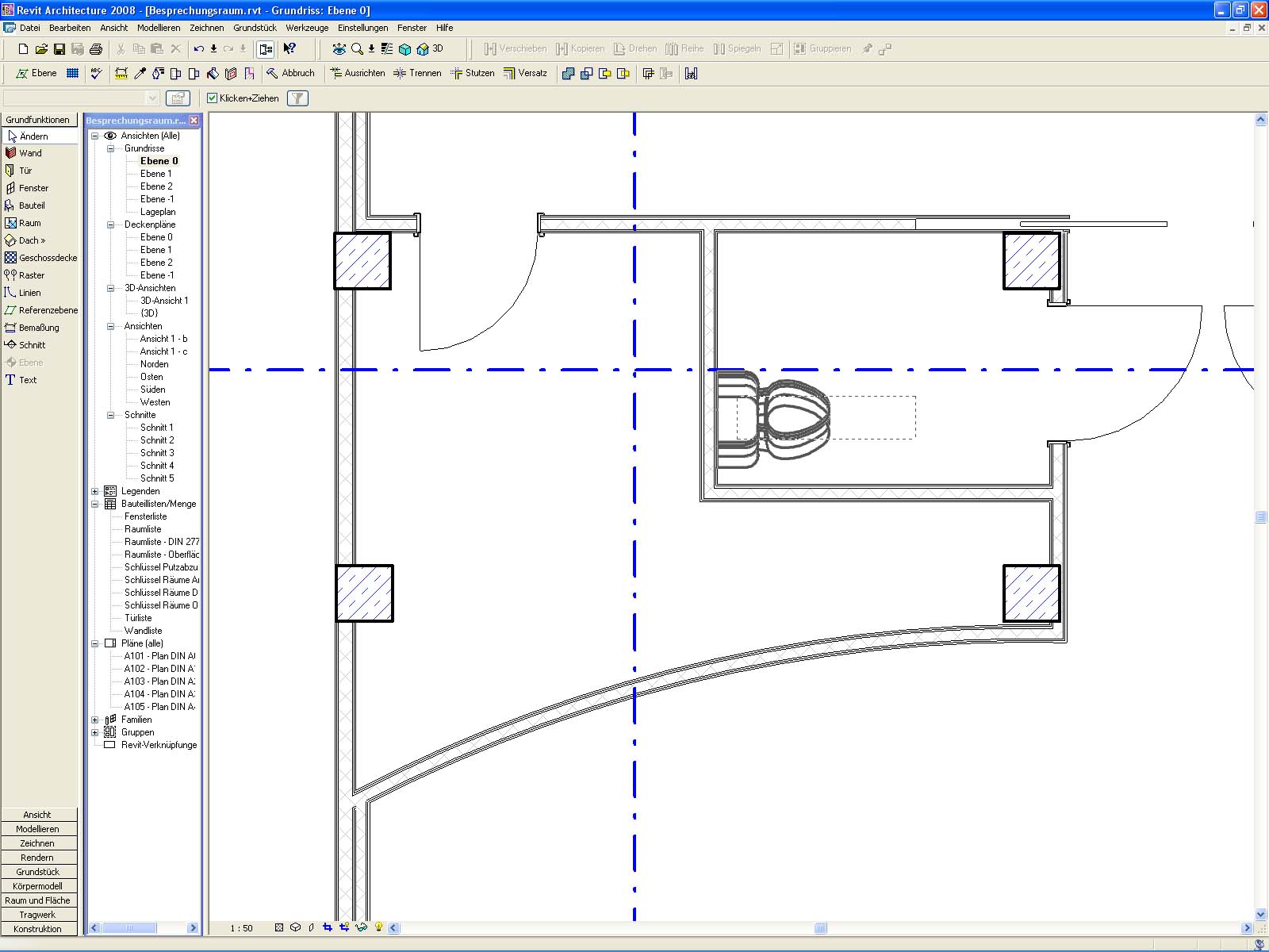

bei dem Einsetzen eines WC's (2d)aus
aus den Revitfamilien ist die Grafik
nicht mehr sichtbar. Wenn ich allerdings
ein Fenster mit der Maus über der Stelle aufziehe
erscheinen die (inzwischen) mehrfach
eingesetzten WC´s (1.Bild).

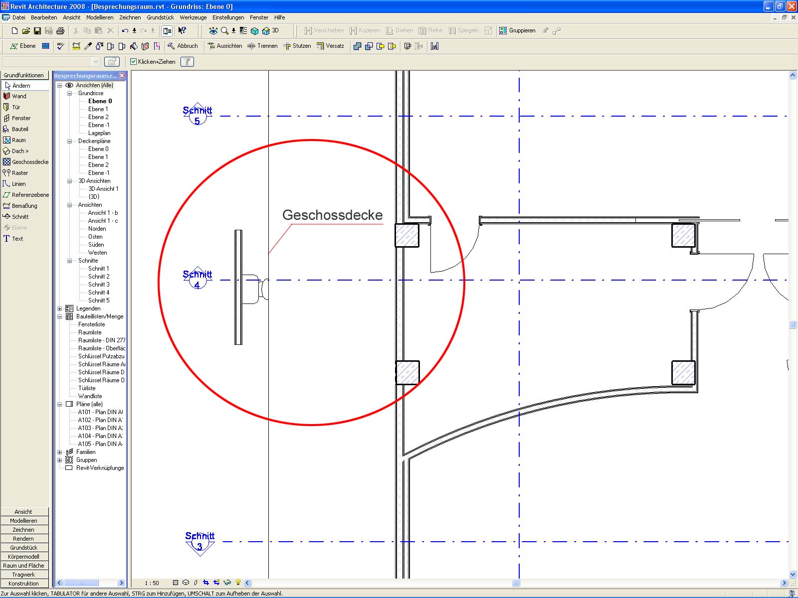

Nach mehrmaligen Probieren habe ich
nun bemerkt, dass die 2d Grafik unter
der von mir gezeichneten Geschossdecke
verschwindet (2.Bild). Die anderen Sanitär-
objekte verhalten sich nicht so.
Was mache ich falsch?
Grüße Sebastian

Servus,
"falsch" in dem Sinne gar nichts. Die 2D Symbole werden auch auf einer Arbeitsebene eingefügt, genau wie all die andern Objekte auch. Je nachdem, wie Deine Projekt nun aufgebaut ist, und wie die Umstände beim einfügen waren, können die Objekte nun von der Geschossdecke verdeckt sein, oder nicht. Um das zu vermeiden, kann man entweder auf die Arbeitsebene beim einfügen achten (mus da halt eine Ebene über der Geschossdecke sein) oder einfach einen Versatz von der Arbeitsebene angeben.
