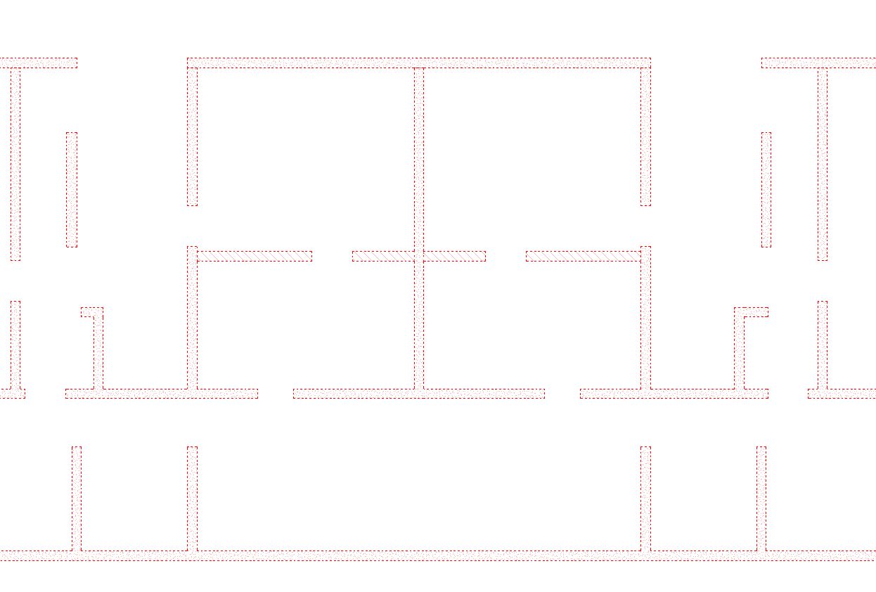

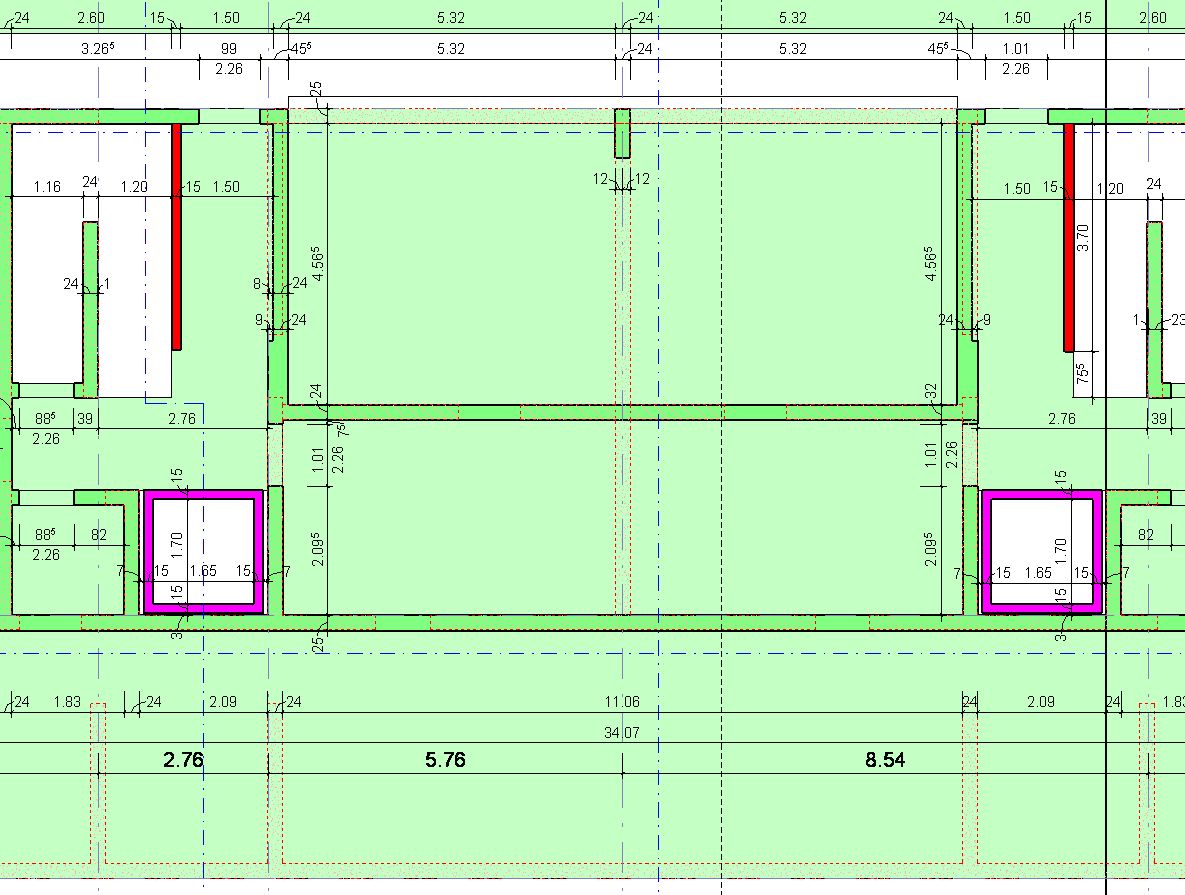

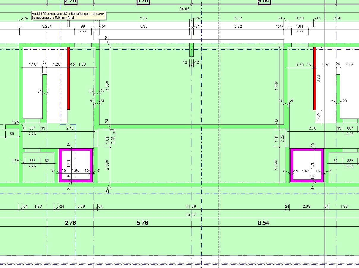

Folgendes Problem:
Ich will in der Deckenuntersicht (siehe Bild "UG")die Stahlbetonwände des darüberliegenden Geschosses strichliert mit punktierter Füllfläche darstellen.
Dazu gehe  ich folgendermaßen vor:
Ich erzeuge eine Kopie des darüberliegenden Geschosses und schränke den Schnittbereich auf 10 cm Tiefe. Die Darstellung der Elemente wandle ich per Filter so ab, wie eingangs beschrieben (siehe Bild "EG").
Nun lege ich im Plan diese Ansicht auf meinem Grundriss ab, was alles tadellos funktioniert (siehe Bild "plan").
ABER, wenn ich das das DWG exportiere, dann liegen die Grundrisse (aktuelles Geschoss + darüberliegendes) nicht mehr übereinander, sondern nebeneinander.
Wie kann ich Deckungsgleichheit in der DWG erreichen ?

Servus Hartung,
Gratuliere erstmal, finde ich sehr gelungen!
Check dochmal im ACAD nach (oder hast du das dwg in einer anderen Applikation aufgemacht?), im Modellbereich werden die Grundrisse nebeneinader gelegt, der "Zusammenbau" findet dann im Layout statt, da stimmts dann wieder. Das entspricht der ACAD-Philosophie der Trennung zwischen Modell- und Layoutbereich. Das ist sozusagen dann in Revit ein bischen wie im Projektbrowser: Der Modellbereich sind die Ansichten und im Layoutbereich wird der Plan dann zusammengestellt.
Hilft Dir das weiter?
ED: Hast ja eigentlich eh schon geschrieben, das mit der Trennung von Meodellbereich und Layout... Das ist jedenfalls schon so gewollt von Autodesk. Vielleicht hilfts Dir, wenn Du beim Export die Option "Für jede Ansicht/jeden Plan separarate Dateien erstellen" (argh, diese Übersetzung :-/) aktivierst, dann ist alles in einer (1) Datei und Du kannst Dir evtl das Refenzieren sparen, wenn ich das richtig verstanden habe (?)...

Hallo max,
genauso wie von dir beschrieben habe ich das gemacht. Die einzelnen Ansichten sind X-Refs/Blöcke, welche ich neu zuordne und dann einbinde.
Wenn man diese Xref-Dateien einzeln aufruft, dann sind beide von der Lage her korrekt, nur wenn diese in einem Modell erscheinen, dann macht ACAD die X-Verschiebung. Diese kann ich, wie schon gesagt, über erneutes Zuordnen aufheben. Dann stimmt es im Modell und Layout.
Nun suche ich nach einer Lösung, wie ich diese Zusatzarbeit sparen kann, da wir dem Auftraggeber im Laufe des Bauvorhaben hunderte von DWGs liefern müssen.

Ich habe zuerst den eigentlichen Grundriss ablegt,
dann das rot gestrichelte OG in den Plan gezogen.
Wenn man in etwa deckungsgleich ist, dann tauchen automatisch horizontale und vertikale Fluchtungslinien auf. in deren Schnittpunkt habe ich das OG abgelegt --> passt.

Servus,
müssens denn zwingend x-refs sein für den AG? Wenn nein, dann kannst Dus ja mal wie oben beschrieben versuchen ohne xrefs in eine Datei zu exportieren. Wie gesagt, das Häkchen muss dan gesetzt werden, damit alles in eine Datei exportiert wird.
Und: Im Modellbereich soll das auch so nebeneinander liegen (in der Regel), damit man auch die verschiedenen Ansichten vernünftig witerbearbeiten kann. Im Modellbereich wird geplottet und da solls natürlich dann genauso aussehen wie im Revit auf dem Plan.
