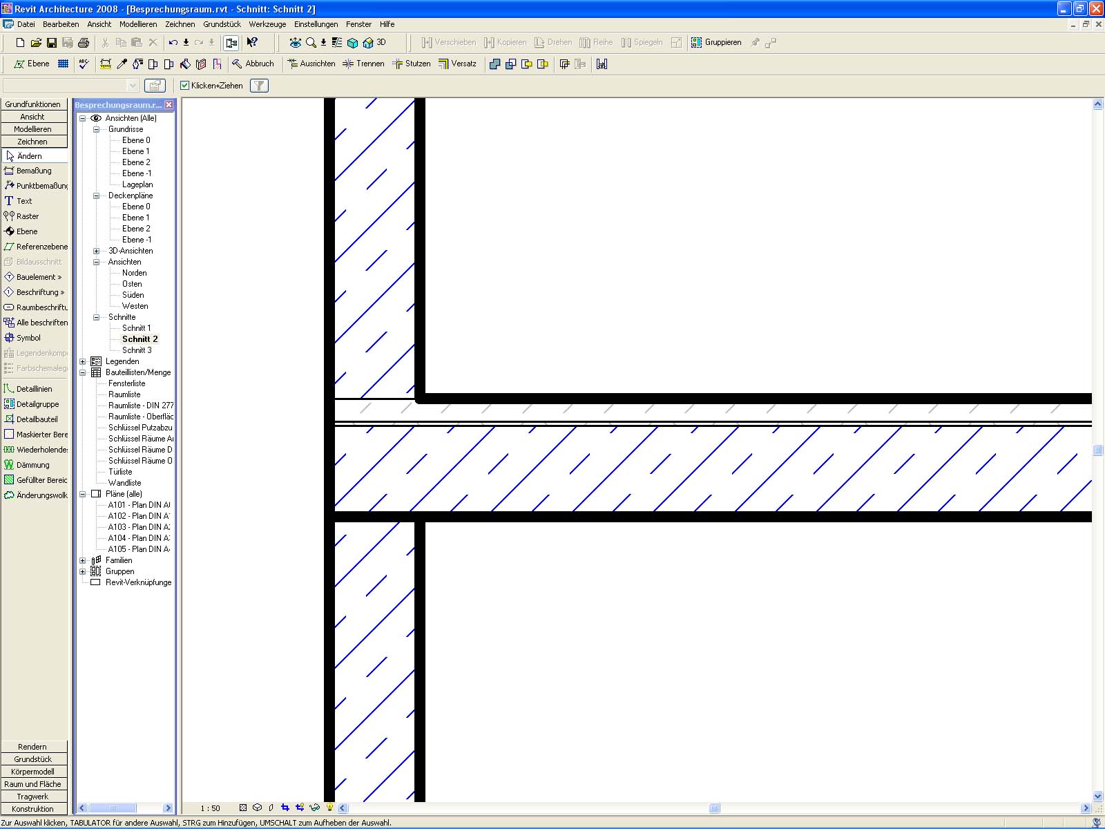

ich habe eine Geschossdecke mit
Trittschalldämmung und Estrich.
Hierauf soll eine Stahlbetonwand
stehen. Allerdings nicht auf dem
Estrich sondern direkt auf der

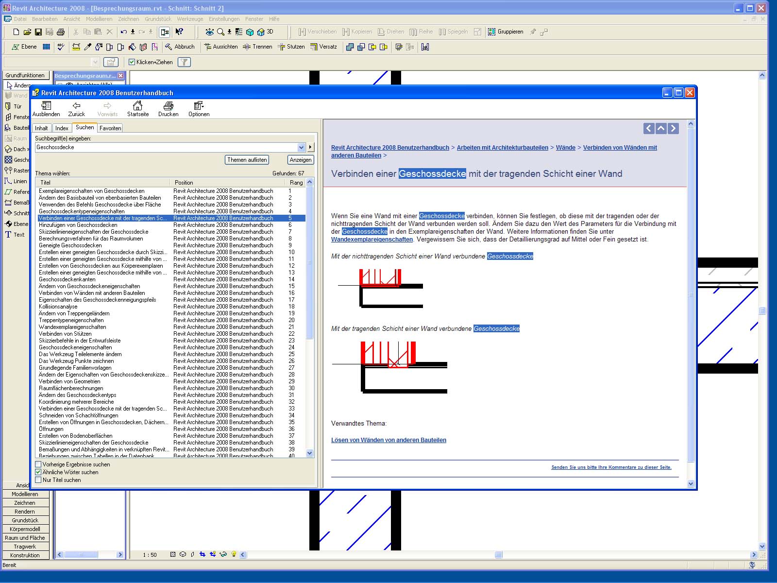

Betondecke. Ich habe in der Hilfe
hierzu zwar eine Information gefunden,
ich kann aber die dort angebene Abhängigkeit
nicht in den Elementeigenschaften der Wand
wiederfinden (Verbinden tragende Wand mit Geschossdecke).
Gibt es eine Möglichkeit die Stb-Wand direkt auf den Beton der Geschossdecke zu stellen?
Grüße Sebastian

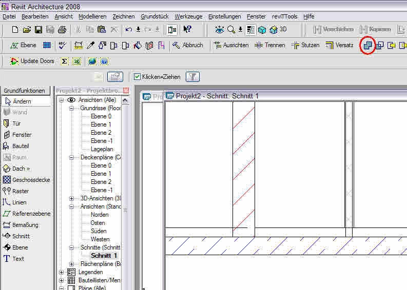

Hallo Sebastian,
hast Du´s schon mal mit dem Werkzeug "Geometrie verbinden" versucht (rot eingekreist)?
Iris

Hallo Iris,
danke für Deinen Tipp. Diese Möglichkeit hatte ich
noch nicht versucht.
Funktioniert aber leider auch nicht meiner Vorstellung
entsprechend, so dass die Wand direkt auf der
Stahlbetondecke steht. Das Ergebniss ist als Bild
angehängt.
Gruß Sebastian

Hey,
sind die Schichten auch jeweils der richtigen Funktion zugeordnet? Sowohl in der Wand- als auch in der Deckenkonstruktion sollte der STB-Teil jeweils der Tragenden Schicht zugeordent sein; der Rest auf Dämmung bzw. Nichtragende Schicht.

Danke,
genau das war mein Fehler,
jetzt funktioniert es, super
