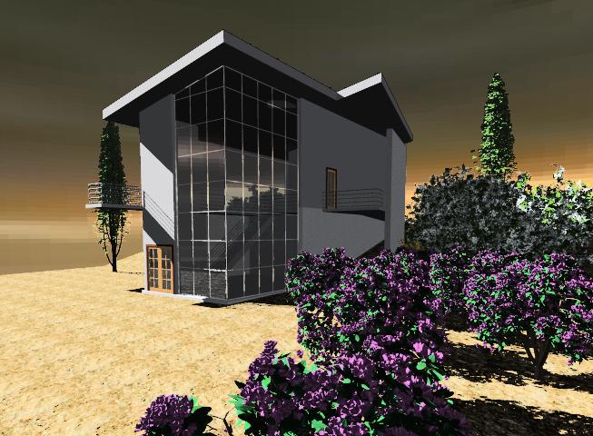

Du machst einen entscheidenden Fehler. Das Hintergrundbild muß im Rendermodul eingestellt werden.
> Rendern > Einstellungen > Umgebung > Erweitert > Hintergrundbild > Bitmap auswählen > evtl. anpassen, z.B. Projektion auf zylindrisch, statt eben usw.
> Jahreszeit angeben oder direkte Sonneneinstellungen vornehmen und anschließend rendern, vorzugsweise mit Bereichsraytracing, ist für eine Vorschau schneller, verfeinern bis Du zum gewünschten Ergebnis kommst und zum Schluß über > Bild einstellen - Dynamik, Kontrast und Indirekte Illumination einstellen, anschließend > Bild exportieren.
Die Anlage ist ein Gebäude aus den Übungslektionen, das Rendering ist nicht schön, hat aber auch nur 3 Minuten gebraucht.

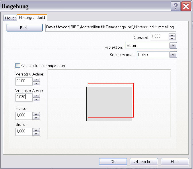

servus...
ja ok das hab ich rausbekommen aber ich kann die position des bildes nicht bestimmen....!!!!!!

Servus,
das findest Du auch in den Einstellungen des Hintergrundbildes, bei "Versatz". Die Werte dort sind interessanterweise mit Komma als Dezimaltrennzeichen einzugeben ;-).
