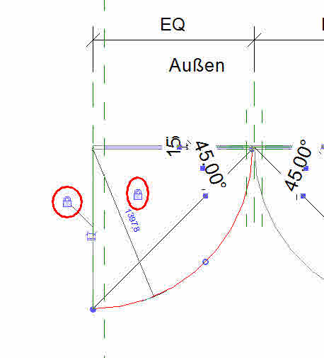

Hallo REVIT-Könner,
ich plage mich hier mit folgendem Proglem     :
Ich habe eine Türfamilie so "umgebaut", dass aus einer 1-flügligen Fassadentür eine 2-flüglige geworden ist. So weit so schön => funktioniert auch in allen Höhen und Breiteneinstellungen.
Aber: Die Linien die das Türaufschlagsymbol darstellen, machen die Breitenveränderung nicht mit. Ich weiß nicht mit. Ich weiß nicht wie ich das definiere.
Kann mir jemand helfen?

Hallo niku,
danke für die Familien - haben wir schon.
Aber ich habe meinen Fehler gefunden:
Beim Zeichnen der symbolischen Linien für das Aufschlagsymbol habe ich nicht darauf geachtet, dass die Anfangs-/Endpunkte exakt an den Schnittpunkten der Referenzlinien beginnen.
Jetzt funktionierts!
- anbei die fetrige Familie -
Iris

Hallo efge,
tja, begriffen hab´ich´s nicht also kann ich´s auch nicht erklären
aber
ich hab´zuerst die gerade Linie (die das Türblatt symbolisiert) gezeichnet und an die Referenzebene gehängt. Dann hab´ ich den Bogen mit Beginn am Endpunkt der "Türblattlinie" gezeichnet ohne sie irgendwo anzuhängen.
Wenn ich den Bogen anschließend anklicke sind aber 2! geschlossenen Schlösser vorhanden (siehe Bild)
Wie gesagt ich weiß nicht warum aber es funktioniert.
Vielleicht kann´s ja eine(r) erklären?

Servus,
das ist eine "automatik" für Kreise bzw. Bögen, da diese ja nicht direkt ausgerichtet werden können.
  Max

Danke Max,
aber dann hab ich efge´s Problem nicht verstanden.
Iris

Doch hast du. Habe das mit Bögen versucht. Hat einmal funktioniert, einmal nicht. Nach Max´s Erklärung wird eine Automatik angewendet.
