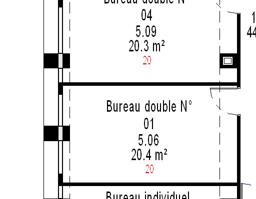

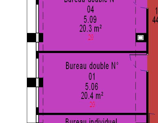

Ich würde gerne bei mehreren Planansichten gleichzeitig zwischen zwischen farbiger Flächendarstellung und keine farbige Flächendarstellung umschalten.
Fällt jemand dazu etwas ein ?
Vielen Dank im voraus für eure Anregungen

wie wäre es einfach mit SD oder HL per Tastaturkürzel, oder sollen besondere "Effekte" erzielt werden?

Was ich tun wollte ist auf den beiden angehängten Bildern zu sehen. Ich möchte das für mehrere Pläne gleichzeitig steuern können. Hoffe mich klar ausgedrückt zu haben.

Hi Jakob,
wie wäre es denn mit der Erzeugung von unabhängigen Ansichten und Steuerung der Farbflächen über "VG"? Damit könnten dann auch separate Pläne erstellt werde, die zwar den gleichen Inhalt zeigen, jedoch unterschiedliche Darstellungen aufweisen.

Hallo Niku,
Im Grunde genommen hast recht. In meinem Fall (rin Wettbewerb) will ich die Summe der Ansichten die ohnehin schon recht unübersichtlich ist nicht noch vergrößern. Deswegen würde ich gerne alle Ansichten einfach so umschalten. Mit den "Gabarit de vues" (arbeite auf einer Französischen Version) -> Ansichtsmasken ? ist das leider nicht möglich. Danke auf jeden Fall für deine Bemühungen.
