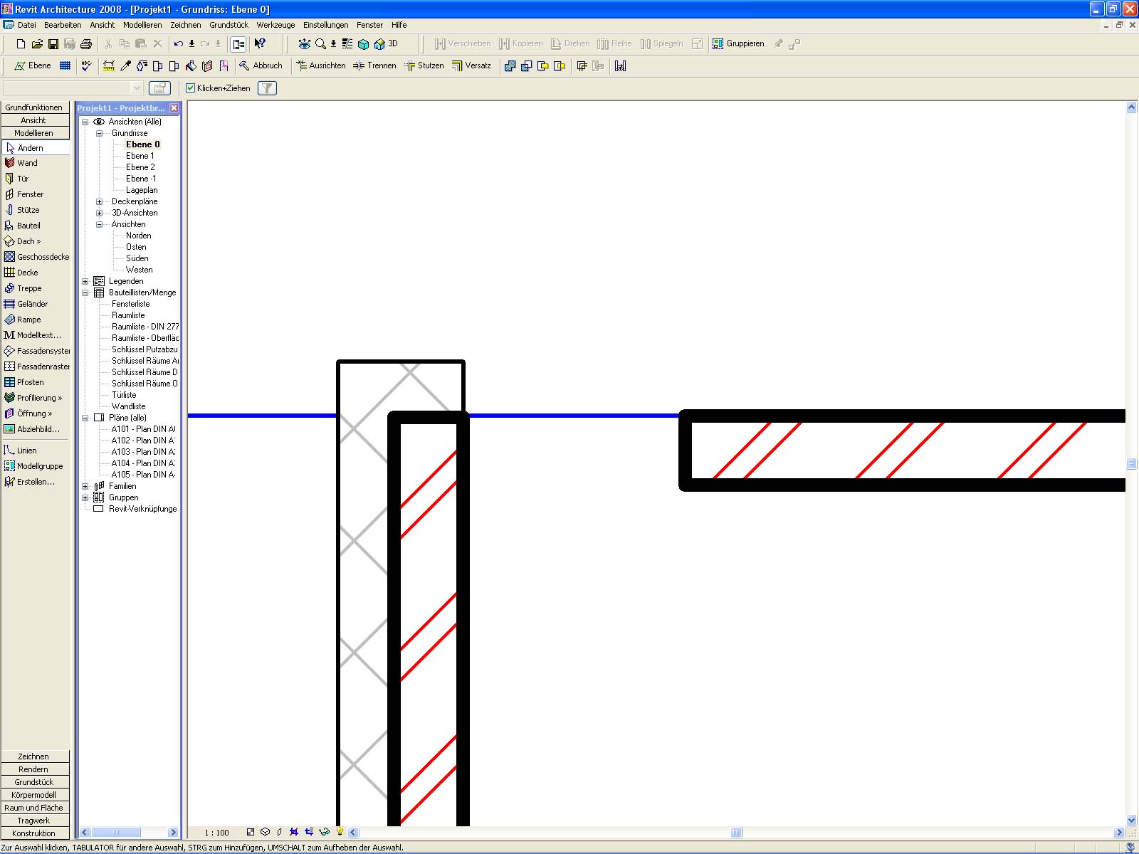

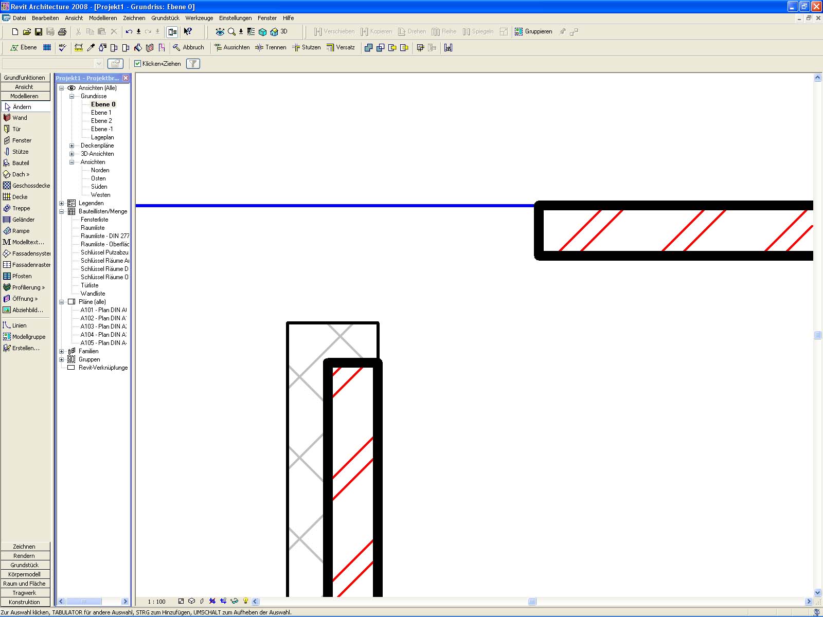

wahrscheinlich eine einfache Frage aber
ich kriege es nicht hin:
Die kurze Kante (Die Kante der tragenden Schicht)
einer Außenand mit Dämmung soll an der langen
Außenkante einer Innenwand ausgerichtet werden.
Mit dem Befehl Ausrichten kann ich, nachdem ich die
Außnekante der Längswand ausgewählt habe, nicht das kurze
Ende der Innenwand auswählen.
Ich glaube das Beste wird sein sich die
Bilder anzusehen.
Grüße Sebastian

erstellt am: 12. Jan. 2008 21:33    Editieren oder löschen Sie diesen Beitrag!  <-- editieren / zitieren -->   Antwort mit Zitat in Fett Antwort mit kursivem Zitat    Unities abgeben: 1 Unity (wenig hilfreich, aber dennoch)2 Unities3 Unities4 Unities5 Unities6 Unities7 Unities8 Unities9 Unities10 Unities Nur für abteilung12 10 Unities + Antwort hilfreich
ich habe das Beispiel gerade mal ausprobiert.
Ich habe in der Wandeigenschaft -> Abschluß an Wänden auf keiner umgestellt. Dann die Ausrichtung vollzogen und danach -->Abschluß an Wänden wieder auf außen gestellt.
Ist sehr umständlich funktioniert aber.
Ich denke mit Hilfslinien arbeiten geht sicherlich einfacher.
Vielleicht hat ja noch jemand eine andere Idee ?
Gruß Thomas

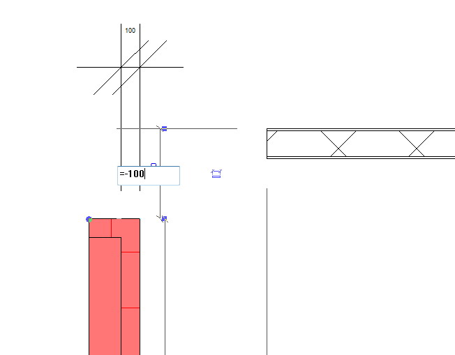

erstellt am: 12. Jan. 2008 21:58    Editieren oder löschen Sie diesen Beitrag!  <-- editieren / zitieren -->   Antwort mit Zitat in Fett Antwort mit kursivem Zitat    Unities abgeben: 1 Unity (wenig hilfreich, aber dennoch)2 Unities3 Unities4 Unities5 Unities6 Unities7 Unities8 Unities9 Unities10 Unities Nur für abteilung12 10 Unities + Antwort hilfreich
Sorry meine Antwort war falsch. Die Isolierung wird nach innen gezeichnet.
Also entweder mit Hilfslinien oder Bemassung.
Gruß Thomas

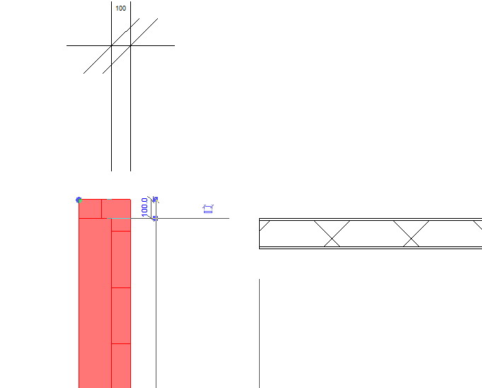

erstellt am: 12. Jan. 2008 22:13    Editieren oder löschen Sie diesen Beitrag!  <-- editieren / zitieren -->   Antwort mit Zitat in Fett Antwort mit kursivem Zitat    Unities abgeben: 1 Unity (wenig hilfreich, aber dennoch)2 Unities3 Unities4 Unities5 Unities6 Unities7 Unities8 Unities9 Unities10 Unities Nur für abteilung12 10 Unities + Antwort hilfreich
hier noch mal ein Beispiel mit der Bemassung.
Gruß Thomas

erstellt am: 14. Jan. 2008 08:30    Editieren oder löschen Sie diesen Beitrag!  <-- editieren / zitieren -->   Antwort mit Zitat in Fett Antwort mit kursivem Zitat    Unities abgeben: 1 Unity (wenig hilfreich, aber dennoch)2 Unities3 Unities4 Unities5 Unities6 Unities7 Unities8 Unities9 Unities10 Unities Nur für abteilung12 10 Unities + Antwort hilfreich
Hallo.
Man kann auch die kleinen blauen Punkte der temporären Vermassung verschieben. So ist auch ein Abstand oder Mass realiesierbar was nicht sofort  zu sehen ist.
Vielen Dank für jeden Hinweis.
Carsten
