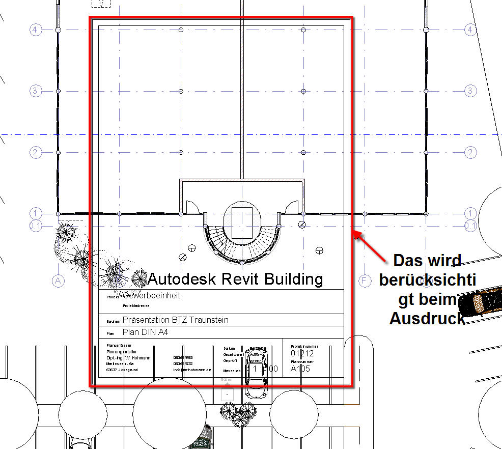

habe eine Frage betreffend Ausdruck. Ich glaube ich deke wieder mal zu kompliziert, komme ja von acad :-)
In Avad wird ein Layout definiert und in diesem ist der druckbare Bereich ersichtlich. In Revit sehe ich nichts dazu. Nach mehreren Versuchen bin ich nun soweit gekommen und bitte um Bestätigung oder Richtigstellung:
es gibt keinen Druckbereich, bzw. der Druckbereich wird einfach durch die vorhandenen Elemente definiert mit dem damit verbundenen Nachteil, dass nicht über den Rand ragen darf.

Servus Efge,
ich glaub da liegst Du noch nicht ganz richtig, wenn ich Dich recht verstanden hab.Ich denke mal mit Druckbereich meinst Du das Ansichtsfenster in ACAD?
Wenn wir mal beim Vergleich mit ACAD bleiben wollen, dann entspricht dem Ansichtsfenster im Prinzip der Zuschneidebereich. Hast du mit dem schon gearbeitet?
Mit dem Zuschneidebereich kannst Du Teile der Zeichnung wie mit einem Ansichtsfenster aus ACAD verdecken, bzw. "Ausblenden".
Der Zuschneidebereich ist z. B. im Schnitt immer gleich sichtbar, in den Grundrissen kannst Du ihn mit den beiden Symbolen am unteren Bildschirmrand aktivieren bzw. sichtbar machen.
Der Rahmen wird standardmäßig nicht ausgedruckt.
All das geschieht in der Ansicht, nicht auf dem Plan!
Meinst Du das?

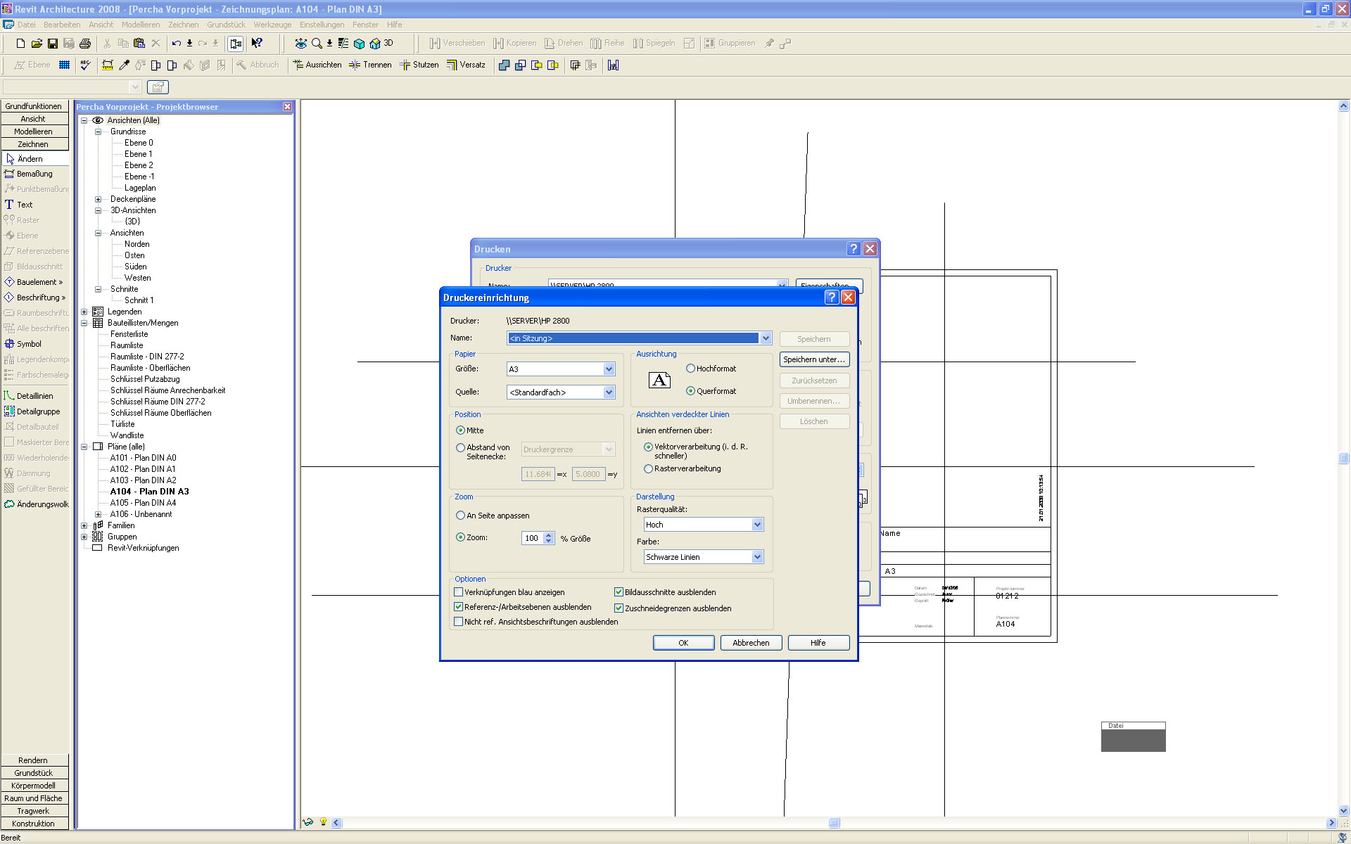

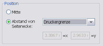

Meine unklarheit entsteht jetzt: ist kann keinen Rahmen für den effektiven Druckbereich sehen;
freilich kannst Du das, nimm Revit einfach beim Wort: Der Rahmen ist der Rahmen :-). Also der Druckbereich richtet sich nach dem Planrahmen. What you see is what you get, sozusagen.
In gewissem Rahmen (  ) kannst Du das Ergebnis noch beeinflussen, mit der Einstellung "Mitte" oder "Abstand von Seitenecke" im Plotdialog (Einrichtung). Das bezieht sich aber auch wieder auf den Rahmen, also entweder Mitte Planrahmen oder linke untere Seitenecke des Rahmens.

mit der einstellung "abstand von seitenecke : kein rand" sitzt das blatt mittig.
warum nicht mit der einstellung "mitte"?
ich weiss es selbst:
weil die schrift an der seite des plankops den geometrischen mittelpunkt verschiebt.

ok. da ich efge verstehe, möchte ich hier kurz zusammenfassen. man möge mich korrigieren:
um in revit zu drucken erstellt man einen rahmen mit den dimensionen des blattes und platziert darin seine ansichten. mit den einstellungen "position: mitte" und "zoom: 100%" kommt das blatt dann auch masstäblich raus.
efges und mein problem ist:
jeder drucker hat einen druckbereich, der kleiner ist, als das blatt. eben DIESEN druckbereich kann man sich nicht VORHER anzeigen lassen, sondern muss sich überraschen lassen beim drucken.
es sei denn die funktion ist irgendwo versteckt.
sollte es in revit nicht gehen....wäre mir das ausserordentlich unverständlich und ich empfände es als sehr ärgerlich, da es eigentlich in jedem programm mit layoutfunktion möglich ist.

tja, ich fürchte da musst du dich noch etwas weiterärgern ... einen "sichtbaren" Druckbereich wie im AC gibt's in Revit wirklich nicht. Über die Vorschau erkennt man, ob alles auf die gewählte Blattgröße passt, geht leider nicht anders.
Ich würde allerdings als Position nicht "Mitte", sondern "Druckergrenze wählen", damit wird der maximal verfügbare Bereich, den der Drucker eben kann, zum Drucken verwendet.
Aufpassen muss man in jedem Fall, dass nichts über den Revit-Planrahmen hinausragt, in diesem Fall wird der ganze zu druckende Bereich nämlich von dieser Geometrie bestimmt. Hier ist es wichtig zu wissen, dass auch (nicht sichtbare) Ansichtfenster-/Zuschneiderahmen dabei berücksichtigt werden.

aha!
War also nicht auf der Leitung und habe das Prinzip verstanden. "Planrahmen" gibt es nichht. Der Druckbereich wird über die Angeordneten Objekte  (fiktiver Umfassungsrahmen) bestimmt. Danke LArs

Also der Planrahmen ist der Rahmen, der den Plan begrenzt und wird als Familie "Plankopf" auf dem Plan platziert (DinA4, DinA3, usw...).
Der Druckbereich definiert sich aus dem Platz, den die erstellte Familie einnimmt. Hat man in der Famile Elemente ausserhalb des Planrahmens abgelegt (Z. B. das Plandatum in den Standardfamilien rechts unten), wird dieser Bereich mit einbezogen. Stellt man dann beim Drucken auf Mitte, erscheint die Sache dann "verschoben".
Efges Frage bezieht sich nun auf die Druckergrenzen. Das ist der Bereich, den der Drucker bedrucken kann. Ist der nicht bedruckbare Bereich des Druckers größer als 5 mm, gibts natürlich ein Problem mit dem Rahmen. Da der aber je Drucker logischerweise immer der selbe bleibt, mache ich mir hier einmal einen Probedruck uns stelle mir meine Planrahmenfammilie entsprechend ein, sodass das wieder zusammenpasst. Hab ich mehrere Drucker mit verschienen Druckgrenzen würde ich den Planrahmen auf den Drucker mit den kleinsten Druckgrenzen abstimmen. Dann kann man schon bequem mir der Methode die Alex schon erwähnt hat (mitte und 100%) immer einwandfreie Druck-Ergebnisse erzielen. (Wer diesen Sachverhalt erklären kann und noch öfter das Wörtchen Druck unterbringt, bekommt 10 u´s von mir  ). Dabei ist egal, wie die Ansichtsfenster der Ansichten ausschauen bzw. Platziert werden.

danke die für deine Erklärung. Habe einige Proben durchgeführt. Wollte schon antworten, dass es leider nicht funktioniert, aber habe dann meine  Fehler gefunden:
- Wichtig ist zu wissen, dass die vordefierte Familie des Plankopfes den Druckbereich  (!) definiert, jedoch nur so lange bis kein Detailelement (Linie oder Text) direkt im Layout über die Grenzen geschrieben wird (hänge hierzu meine Proben mit Detaillinien an).
- Meine Ergebnisse waren besser wenn ich nicht Mitte sondern : Abstand von Seitenecke: kein Rand gewählt habe.

Interessant übrigens noch: Du kannst auch bei "Abstand von Seitenecke" die Option "Druckergrenze" eingeben, dann wird auch tatsächlich der Grenzbereich angegeben.
