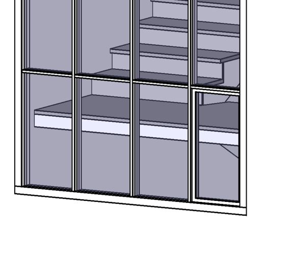

Servus,
ich bin auf der Suche nach einer Familie für Fensterelemente, bei denen die Fensterfläche mit Fensterflügel(n) und Festverglasung aufgeteilt ist (z.B. Hauptanteil der Fläche festverglast, seitlich schmaler Öffnungsflügel).
Hat jemand einen Tip, ob es da schon was gibt?
Danke vorab,
Andrea

Hi Andrea,
ich mache solche Konstruktionen in der Regel mit Fassaden und nicht mit Fenstern, weil das viel flexibler ist. Ich habe einen Fassadenstil, der zuerst einmal ohne Raster und Profile daher kommt, dann setze ich eine Mittelachse und wähle für eines der entstandenen Felder einfach einen Öffnungsflügel.

Hi Andrea,
die einfachste Lösung wäre ein bestehendes Fenster (z.B. 1-flg.) mit dem Familieneditor zu öffnen und ein festes Element hinzuzufügen (z.B. seitlich) - ist in der metrischen Bibliothek vorhanden.
Diese Kombination dann als neue Familie speichern und in das gewünschte Projekt laden.
Falls Du mit dem Familieneditor etwas vertrauter bist, dann könntest Du ohne großen Aufwand, dem geöffneten Fenster (s.o.) per Volumenkörper hinzufügen > sweep > einen seitlichen Rahmen für das Festelement geben und dies mit dem bestehenden Fenster verankern und anschliessend per > Volumenkörper hinzufügen > Extrusion, die Glasfläche definieren, bzw. Du kopierst Dir einfach die Glasextrusion des bestehenden Fensters und paßt sie an den sweep an. Speichern unter anderem Namen nicht vergessen.
Du kannst auch bei www.revitcity.com  vorbeischauen und über > search > downloads > window, sicher fündig werden.
