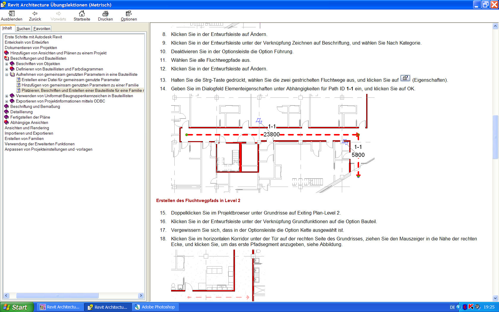

bin immer noch dabei mich durch
die Übungslektionen zu wurschteln.
Eben gerade bin ich bei dem Kapitel
"Aufnehmen von gemeinsam genutzten Parametern in eine Bauteilliste"

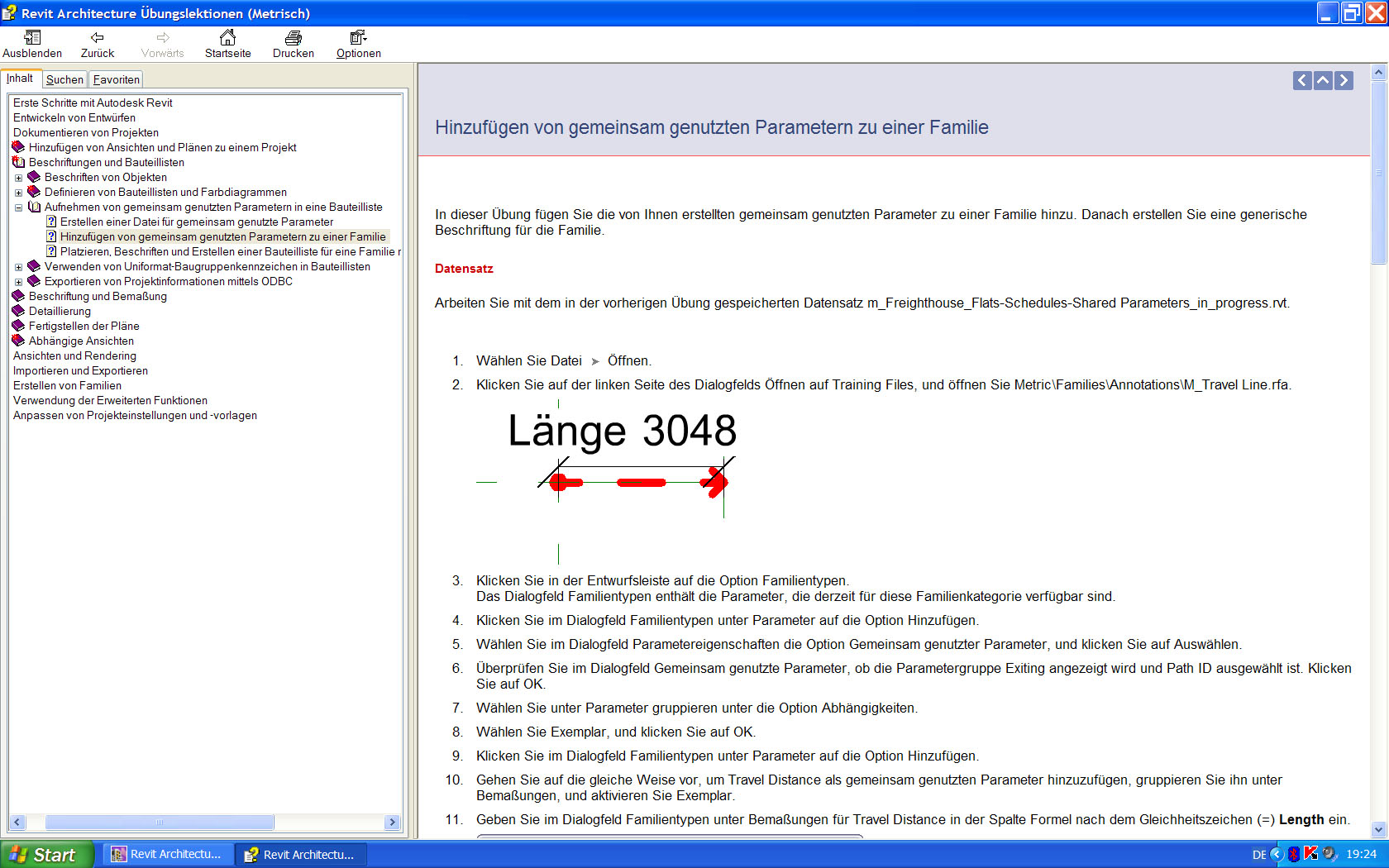

Ich habe in dieser Übung die Parameter Path ID (für die Benennung
eines Fluchtweges) und Travel Distances (für die Länge eines
Fluchtweges) erstellt.
Diese Parameter habe ich einmal in die Familie M_Travel Line.rfa
und in M_Travel Distance Tag.rfa übernommen.
Herauskommen soll dann die Beschriftung des Fluchtweges mit Name und Länge.
Diese Familien habe ich dann in die Datei bzw. das Projekt geladen in
der ich den Fluchtweg erstellen soll. Die Linie des Fluchtweges erscheint auch
bloß die Benennung und die Vermaßung funktioniert nicht.
Da ich leider noch nicht sehr firm in revit bin kann ich leider, auch
nach mehreren Versuchen, meinen Fehler nicht entdecken. Vielleicht
hat ja jemand schon einmal diese Übung gemacht und kennt sich besser aus.
Grüße Sebastian

Hi Sebastian,
das ist so aus der Entfernung nicht ganz einfach zu erraten.
Zunächst einmal wundert es mich, dass in deinen Screenshot "Ergebniss.jpg" in den Elementeigentschaften keine Länge angegeben wird. Somit ist dann konsequenterweise auch "Travel Distance" leer und das ist zumindest schon mal so nicht richtig.
Trotzdem sollten die Beschriftungen aber zu sehen sein und zumindest die Path ID müßte ja angezeigt werden (und selbst wenn die nicht ausgefüllt wäre, wäre immernoch ein ? zu sehen). Mal ganz dumm gefragt: Den Punkt 9 "Klicken Sie in der Entwurfsleiste unter der Verknüpfung Zeichnen auf Beschriftung, und wählen Sie Nach Kategorie." hast du nicht zufällig überlesen?
sayonara
Torsten Möhlenhoff
ACAD-Systemhaus Bremen
revitalisierend und Alles wirD guT

Hi Torsten,
Asche auf mein Haupt, Du hast recht.
Gut dass Du gefragt hast.
Danke und Gruß Sebastian
