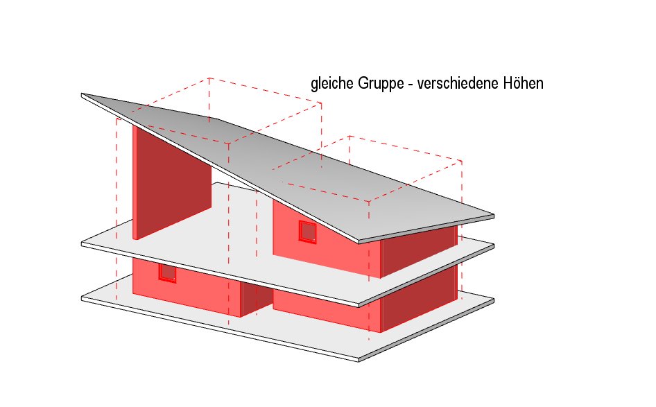

Hat sich jemand schon mal mit dem Thema Mauerhöhen in Gruppen die an verschiedene Geschoßhöhen anpassen befaßt ?
Habe gerade den Fall eines Sanitärblocks : entweder reichen die Mauern nicht bis zu decke oder sie stoßen die Geschoßdecke durch. Zu dumm.

Hi Jakob,
da die Elemente einer Gruppe in allen eingefügten Gruppen die gleichen Eigenschaften aufweisen (von der Sichtbarkeit mal abgesehen) ist es imho eher schwierig, wenn Gruppen verwendet werden und gleichzeitig unterschiedliche Eigenschaften gefordert sind.
Eine mögliche Lösung wäre die Gruppe über die Zwischenablage zu kopieren und wieder einzufügen. Dabei bekommt die neue Gruppe einen neuen Namen und somit läßt sich diese dann, nachdem man sie in die Zeichnung eingefügt oder eben geändert hat) losgelöst von der anderen Gruppe ändern (allerdings sind es somit dann auch zwei verschiedene Gruppen).

Vielen Dank für deinen Hinweis. Leider hat die Lösung den Nachteil, daß die zweite Gruppe nicht mehr an die erste gebunden ist und sich somit auch nicht mehr synchron ändert.
Eine möchgliche Lösung, die Revit aber leider nicht vorsieht wäre es den Mauern als Höhewert "Geschoßhöhe" zu geben. Vielleicht für die nächste Version ?

es ist auch bei Gruppen möglich die Wände an verschiedene Decken zu fixieren.
Also du kannst mit TAB einzelne Wände innerhalb einer Gruppe auswählen und sie an die jeweilige Decke fixieren.
Ich habe es aber noch nicht intensiv getestet, was da für "Nebenwikrungen" entstehen können.
Vielleicht hilft das in diesem Fall.

Das habe ich noch nicht probiert, was meinst damit ?

Positioniere einfach deine Gruppen in den verschiedenen Geschossen. Dann kannst du mit der Maus an eine der Gruppen heranfahren und über TAB auch einzelne Wände auswählen. Diese können zwar nicht in Ihren Eigenschaften bearbeitet werden, aber die Optionsleiste ermöglicht es, diese oben/unten zu fixieren.

... zur Ergänzung noch ein Bild.

Super,
Werde das mal austesten. Vielen Dank für die prompte Hilfe.
Jedes mal wieder über die Qualität des Forums und eure Hilfsbereitschaft erfreut.
