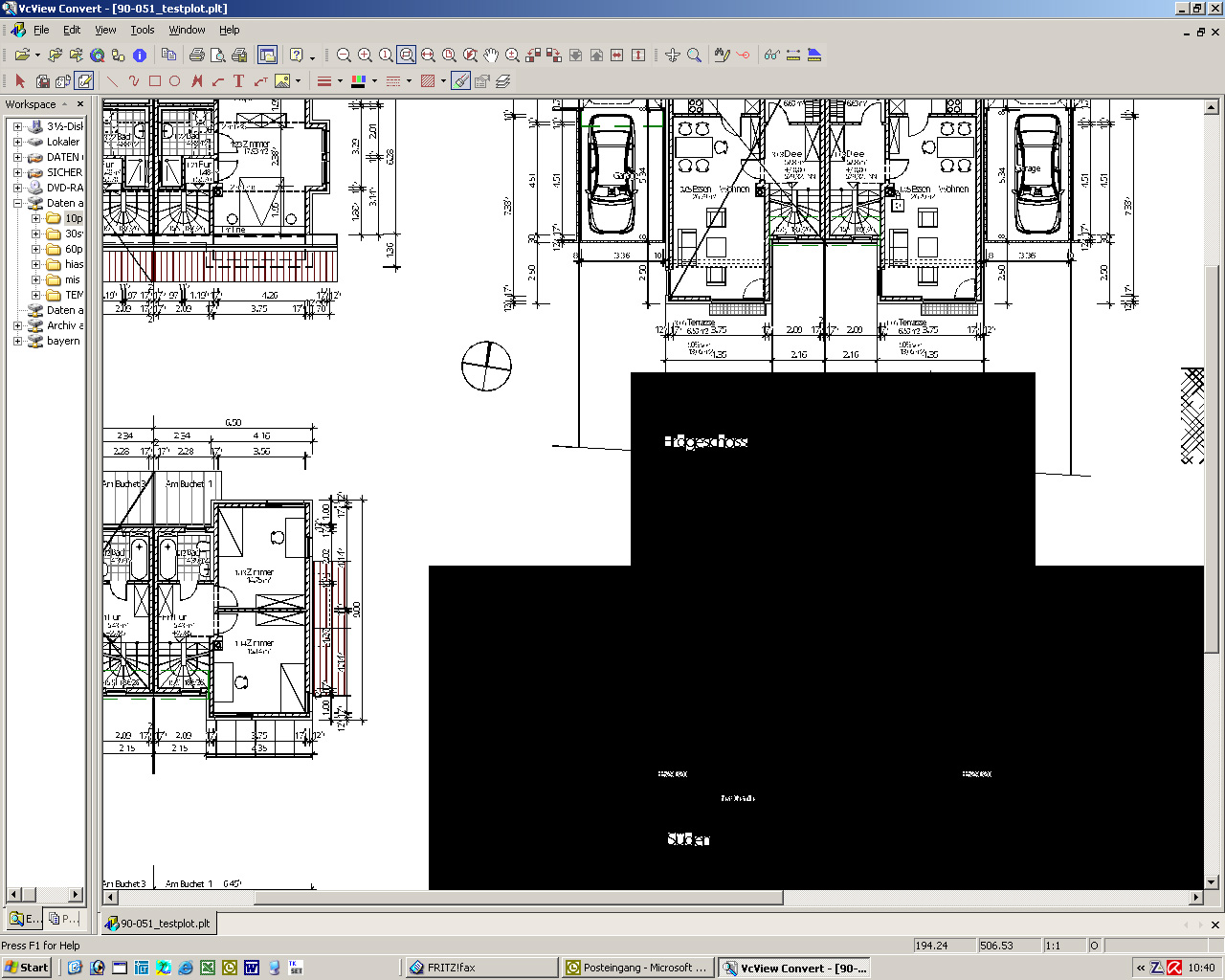

Die Ansichten sind nun im PDF sehr, sehr grob gepixelt, im PLT kommt diese Ansichtsfenster als schwarze Fläche raus.

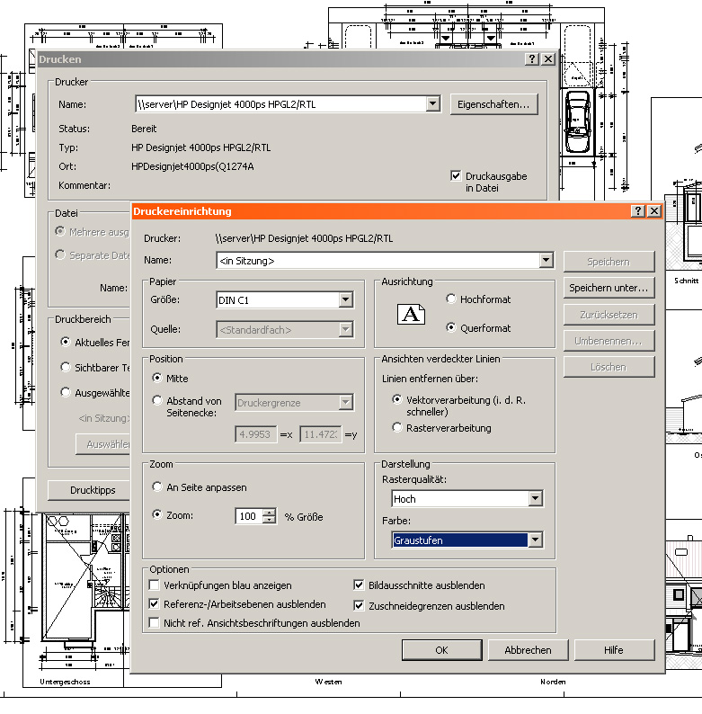

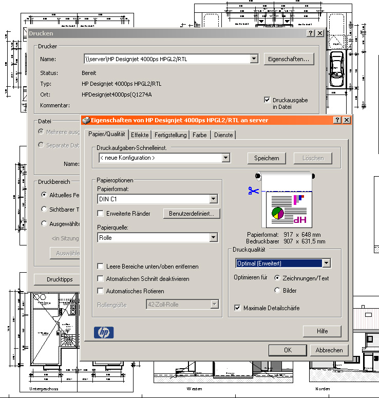

leider hab ich mich zu früh gefreut:
im Anhang drei Screenshots mit Ausschnitt aus dem PLT und den Druckeinstellungen.
Vielleicht weiss jemand, mit welchen Einstellungen man die schwarzen Felder 'verschwinden' lassen kann, drunter sind die Ansichtsfenster mit den Ansichten (verdeckte Kante/schattiert)

versuch in den Ploteinstellungen von Revit mal die Option "Rasterverarbeitung" - schattierte Ansichten werden nämlich von Revit als (Raster-)bilder verarbeitet, da passt diese Einstellung besser.

die Option "Rasterverarbeitung" bei den Ploteinstellungen habe ich schon getestet, wenn die ausgewählt ist, sind ALLE Ansichtsfenster flächig schwarz.
Ich hatte den Tip bekommen von "Raster-" auf "Vektorverarbeitung" umzustellen, eben mit dem Erfolg, dass zumindest die Grundrisse und der Übersichtsplan richtig dargestellt werden.
Kann es denn sein, dass bei schattierten Darstellungen die Qualität automatisch auf "Rasterverarbeitung" umgestellt wird???

deine Vermutung ist richtig: schattierte und farbige Ansichtsfenster werden immer als Rasterbild verarbeitet, das Problem scheint also darin zu liegen, dass dein Plottertreiber diese Art der Verarbeitung nicht korrekt geregelt bekommt ...
Hast du mal versucht, in eine DWF-Datei zu drucken? Ist das Ergebnis dann das gleiche? Wie ist es, wenn du versuchst, eine solche schattierte Ansicht direkt aus dem "Modellbereich" zu drucken? Möglicherweise liegt es auch an der Art der Verarbeitung des Druckauftrages - stell doch mit der Treiberkonfiguration auf der Karteikarte "Dienste" das ein, was du im Screenshot siehst ... ist das Ergebnis dann besser?
