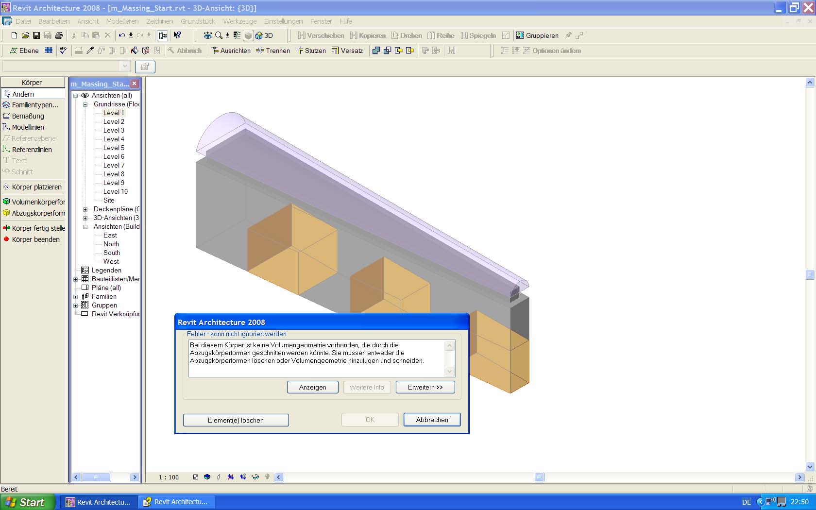

ich versuche gerade mich durch die Übungslektionen
zu arbeiten. Bei einer Übung mit Abzugskörpern erhalte
ich immer wieder dieselbe Fehlermeldung (siehe
Bild): Es kann kein Abzugskörper erstellt werden.
Leider ist mir nicht klar was ich falsch mache.
Ich hoffe jemand weiß mehr.
Grüße Sebastian

Hallo Sebastian,
Du musst die Abzugskörper noch mit den entsprechenden Volumenkörpern verschneiden. Das ist alles
  Max

Hallo Max,
danke für die schnelle Reaktion. Ich weiß aber leider
immer noch nicht wie ich es machen muß. Ich habe zwar den button
gefunden für Geometrie schneiden, aber was muß ich machen damit es
funktioniert. In der Übungslektion steht übrigens überhaupt nichts von
Geometrie schneiden. Dort soll man nur auf Körper fertig stellen
gehen. Funktioniert wie gesagt nicht.
Gruß Sebastian

Hallo Sebastian,
Befehl aufrufen, Abzugskörper anklicken dann dem Volumenkörper anklicken - fertig!
Ansonsten: F1 / Suchbegriff "abzugskörper" bringt auch gute Ergebnisse! Die Revit Hilfe ist nicht zu verachten, sobald man mal die richtigen Schlagwörter weiss...
Beim ausführen der Befehle auch immer mal wieder auf die Statusleiste links unten am Bildschirm schielen, da wird immer geschrieben, was grade an Eingaben erwartet wird, das hilft oft auch schon weiter.
Viel Spass weiterhin!
