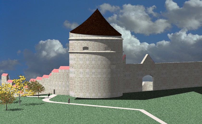

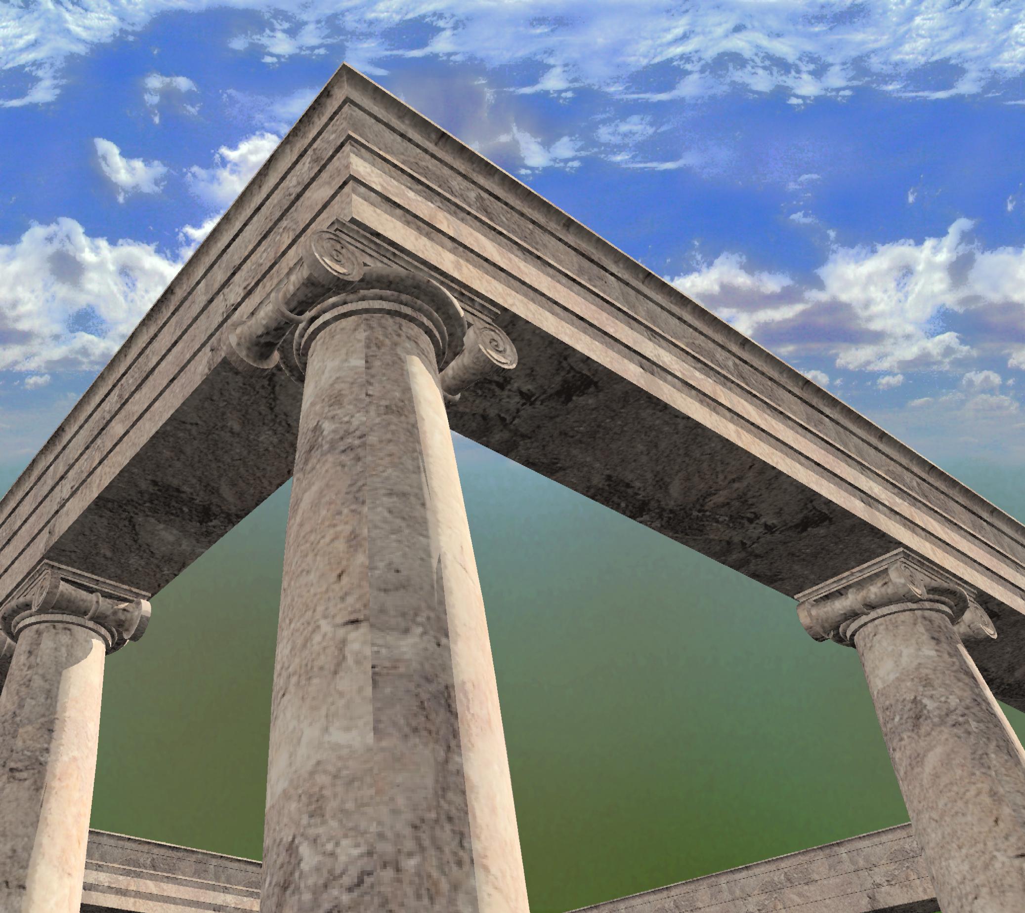

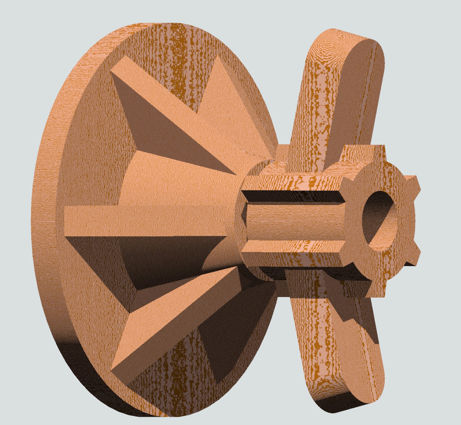

Zum freien Modellieren allgemein kann ich Dir schon auch was erzählen, aber wo jetzt anfangen? Ich hab schon einiges Probiert, bisher hab ich das angestrebte Ergebnis immer erreicht (wenns auch bisher kein Messebau war ;-) ). Ein paar Bilder mal im Anhang. Ist alles nicht Deins, zeigt aber, dass einiges Möglich ist. Oder in meinen Beispielprojekten, da sind auch ein paar schöne Schen abseits der Stang dabei...
