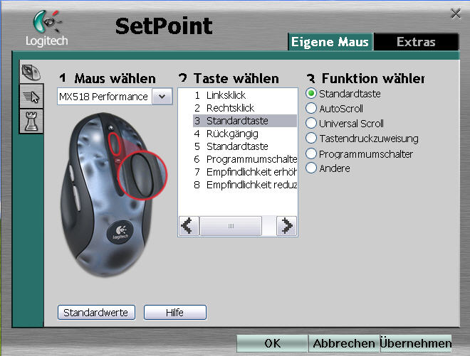

HAllo,
ich habe immer wieder folgendes Problem:
wenn ich im 3D-Modus mich bewege, mit mitMausTaste und umsch das Gebäude drehe... verliert das skroll-Rad seine Zoom-Funktion. d.h. nicht vollständig, aber immer wieder wird der bildbereich damit verschoben. In den Grundrissen funktioniert das Zoomen einwandfrei.
Kennt jemand dieses Problem?

Servus,
wird die 3D Maus von Revit schon unterstützt? Ich denke zumindest die 3D connection geht noch nicht, oder?
Eigentlich sollte es so sein, dass bei umschalt+mittlere Maistaste der Orbit wieder automatisch verlassen wird, sobald man die Tasten los lässt. Sollte es nicht so sein liegt es zielmlich sicher am Treiber, bzw. der Tastenprogrammierung. Ich hatte das auch mal kurzzeitig mit einer "Exotenmaus" (Bazoo), da gings manchmal auch nicht richtig, hab die Maus gewechselt gegen eine good old Logitech, nun gehts wieder ganz normal...

Hallo MAx,
habe eine MAus von Logitech (mx610). HAbe das beschriebene Problem nicht im Griff. Orbit/Zoom funktionieren teilweise ohne Probleme, dann aber kommt es zu beschriebenem Problem (Scroll Funktion schaltet sich ein). In einen Grundriss gewechjselt funktioniert der Zoom wieder einwandfrei . In´s 3D-Modell zurück hat man ernet das Problem.  ...?

Servus,
ich hab die MX518, da gehts. Ich denke es könnte an den Einstellungen liegen.
Hast du die Einstellungen im "Setpoint" (Über Start-Programme-Logitech-Maus und Tastatur-Einstellungen zu erreichen) schon überprüft? Die mittlere Maustaste sollte nicht mit einer sonderfuntkion belegt sein.

Wie der Max schon sagt, muss man aufpassen dass die mittlere Maustaste wirklich die mittlere Maustaste ist:-)
Bei einigen Setpoint Versionen von Logitech kann man unter "andere" Funktionen die "mittlere Maustaste" explizit anwählen, bei anderen geht's nicht.
Ich habe Logitech und die drahtlose Cherry (na ja die Kirschen müsste man wegkratzen...), beide funktionieren ok.

Hallo Efge,
ich kann Dein Problem jetzt nachvollziehen. Wenn man die Umschalt-Taste drückt und gleichzeitig scrollt, funktioniert anschließend die zoom-funktion nicht mehr richtig. Bei meiner Logitech TrackMan passiert das allerdings nicht. Vielleicht liegts an der SetPoint Software???
Jedenfalls sollte man es wohl vermeiden die Umschalt-Taste und das Mausrad (ed:scrollen)zusammen zu betätigen...
