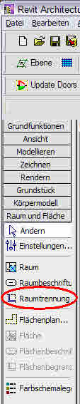

Ich versuche gerade in einem nicht geschlossenem Raum den "Raum" zu definieren. (Also ein Raum, der zur einen Seite hin keine Wand hat -wie ein U)
Geht nicht.... Bei allen "geschlossenen Räumen funzt es.

Hallo RH,
"ersetze" die fehlende Wand einfach durch eine
Raumtrennlinie.
Iris

Danke Iris! Hätte man ja eigentlich selbst drauf kommen können..., aber manchmal hat man .... Na ja!
So langsam macht es Spaß mit Revit zu arbeiten. Wenn da nur nicht das bescheidene "amerikanische" Treppenprogramm wäre...
