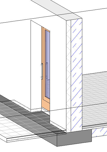

Zeichne ich eine z.B. eine Wand in Ebene 0, ergänze es mit einem Fundament, ist alles noch OK. Setze ich dann eine Tür ein, ist das Fundament unter der Tür weg!. Was muß ich machen, dass es bleibt

das passiert, wenn die Türe direkt auf dem Fundament aufliegt. Da dann keine Wand mehr vorhanden ist, wird auch das Fundament unterbrochen.
Auch wenns aus CAD-Technischer Sicht so nicht passt, wirds aus bautechnischer Sicht meist so sein, dass die Bodenplatte auf dem Fundament aufliegt und die Türöffnung bis OK Rohboden geht. Siehe Bild. Das heisst, dass in der Regel die Türe mit einem Versatz der Bodenplattenstärke eingebaut und das Fundament geht durch.

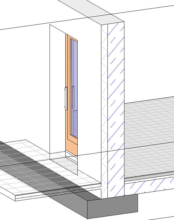

Sollte es doch mal so sein, dass OK Bodenplatte gleich OK Fundament ist, kannst Du auch der Türe einen Basisversatz vom 1mm geben. Somit wird das Fundament nicht mehr getrennt und die Maße passen dennoch, da 1mm abgerundet wird. Siehe Bild 2.
