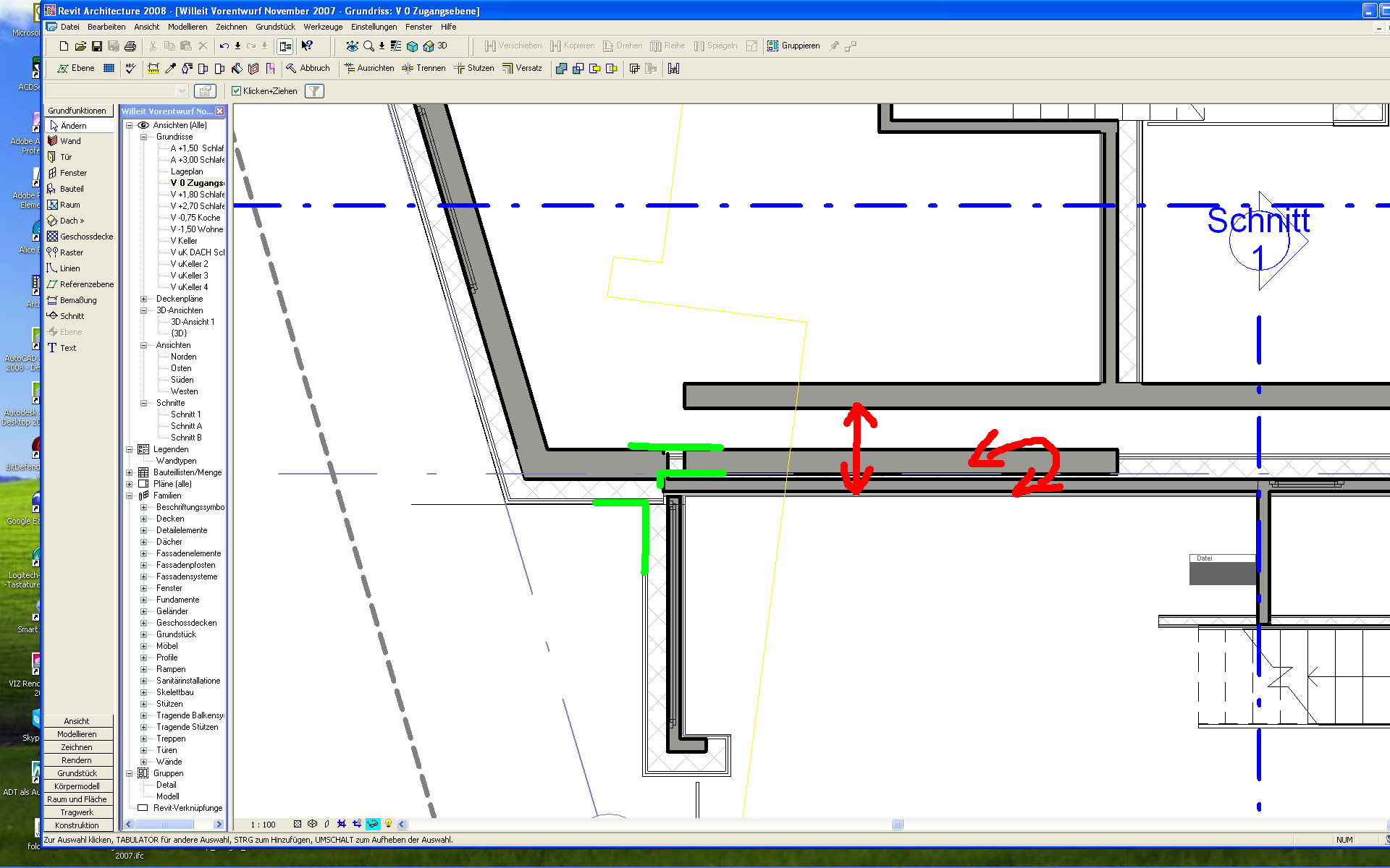

Hallo Forum,
treffe bei meinen Gehversuchen immer wieder kleinere Holpersteine.
Bei den Wohnungstrennwänden eines Doppelhauses liegen zwei Wände parallel nebeneinander. Ich möchte nur eine der Wände verschieben. Bekomme das aber nicht hin. Obwohl ich auch "Geometrieverbindung auflösen" bereits versucht habe, wissen die Wände anscheinend immer noch voneinander    :-)
Die Wandabschlusseinstellungen einer mehrschichtigen Wand können in den Grundeistellungen aktiviert werden oder nicht. Ist es jedoch möglich innerhalb einer Zeichnung den Abschluss einer Wand einseitig abzuändern?
Schöne Grüße, efge

noch ein screen dazu:
rot "liebt sich"
grün sollte verbunden werden

erstellt am: 15. Nov. 2007 10:12    Editieren oder löschen Sie diesen Beitrag!  <-- editieren / zitieren -->   Antwort mit Zitat in Fett Antwort mit kursivem Zitat    Unities abgeben: 1 Unity (wenig hilfreich, aber dennoch)2 Unities3 Unities4 Unities5 Unities6 Unities7 Unities8 Unities9 Unities10 Unities Nur für efge 10 Unities + Antwort hilfreich
wenn du eine Wand ausgewählt hast, dann kannst du per rechts-klick auf einen der blauen runden Endpunkte noch das automatische Verbinden ausschalten und dann einzeln über das Geometrie verbinden Werkzeug noch eingreifen. Damit sollte es klappen.

erstellt am: 15. Nov. 2007 11:33    Editieren oder löschen Sie diesen Beitrag!  <-- editieren / zitieren -->   Antwort mit Zitat in Fett Antwort mit kursivem Zitat    Unities abgeben: 1 Unity (wenig hilfreich, aber dennoch)2 Unities3 Unities4 Unities5 Unities6 Unities7 Unities8 Unities9 Unities10 Unities
Danke für den Tipp. Hat teilweise funktioniert. Bei einer Mauer hat es nicht funktioniert, habe sie gelöscht und neu gezeichnet.

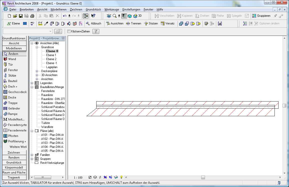

tmoehlenhoff
Beiträge: 2996
Registriert: 14.10.2002
erstellt am: 15. Nov. 2007 13:22    Editieren oder löschen Sie diesen Beitrag!  <-- editieren / zitieren -->   Antwort mit Zitat in Fett Antwort mit kursivem Zitat    Unities abgeben: 1 Unity (wenig hilfreich, aber dennoch)2 Unities3 Unities4 Unities5 Unities6 Unities7 Unities8 Unities9 Unities10 Unities Nur für efge 10 Unities + Antwort hilfreich
Je nach Anforderung würde ich entweder "Schnittprofil bearbeiten" benutzen, das ist dann ansichtsspezifisch (also 2D wenn man so will) oder aber den Abschluß mit zusätztlichen Wänden erstellen/modellieren (siehe Screenshot).
