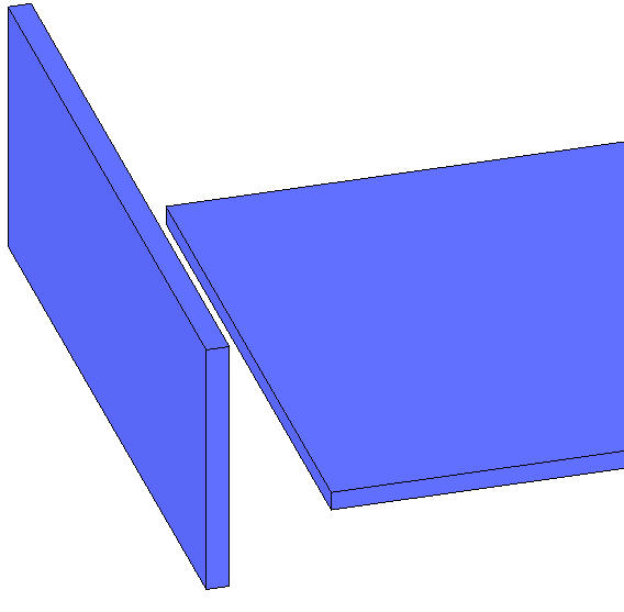

Ich habe festgestellt, dass die Ränder von Geschoßdecken nicht mit einem Material belegt werden, also "weiß" bleiben.
Kann man dass ändern ?

Im Zweifelsfall indem man Farbe verwendet  (siehe Screenshot)

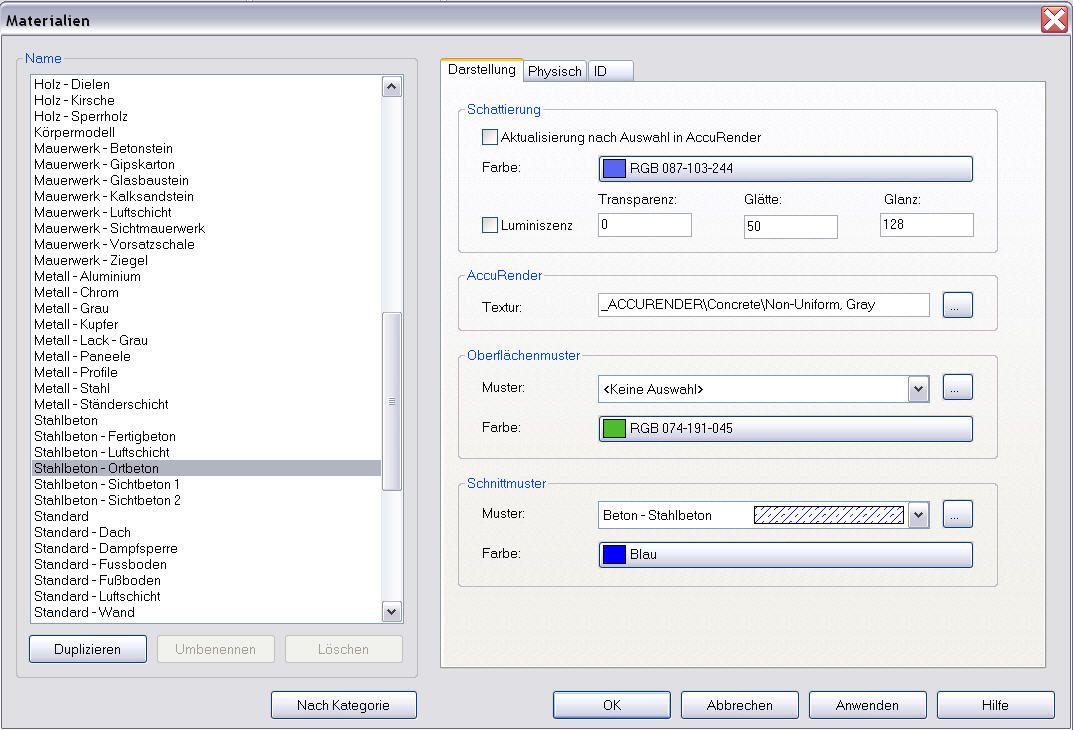

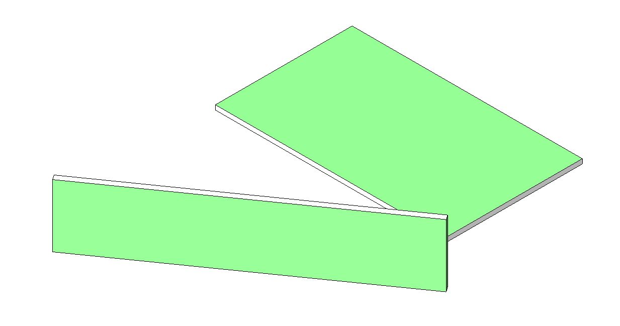

erstellt am: 20. Nov. 2007 11:13    Editieren oder löschen Sie diesen Beitrag!  <-- editieren / zitieren -->   Antwort mit Zitat in Fett Antwort mit kursivem Zitat    Unities abgeben: 1 Unity (wenig hilfreich, aber dennoch)2 Unities3 Unities4 Unities5 Unities6 Unities7 Unities8 Unities9 Unities10 Unities
Ich habe die Oberfläche über  "Einstellungen" --> "Materialien" zugewiesen, um das für das gesamte Projekt so zu haben und nicht in jeder Ansicht überschreiben muß ?
Dann ist das Ergebnis bei Der Deckenstirn und der Wandoberkante weiß

erstellt am: 24. Nov. 2007 21:01    Editieren oder löschen Sie diesen Beitrag!  <-- editieren / zitieren -->   Antwort mit Zitat in Fett Antwort mit kursivem Zitat    Unities abgeben: 1 Unity (wenig hilfreich, aber dennoch)2 Unities3 Unities4 Unities5 Unities6 Unities7 Unities8 Unities9 Unities10 Unities Nur für ahartung 10 Unities + Antwort hilfreich
Du kannst auch in der Materialdefinition das Häkchen bei "Aktualisierung nach Auswahl in Accurender" rausnehmen und dann für die Schattierung direkt die entsprechende Farbe einstellen. Das Oberflächenmuster kannst Du dann ganz abschalten... Dann gehts auch in der schattierten Ansicht um die Ecken
