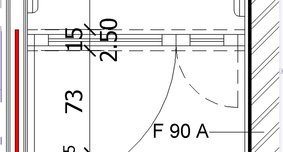

Hi Forum,
Revit vermaßt ja praktischerweise die Türhöhen mit. Wenn ich aber die Wandbreite vermaße und die Referenz der Vermassung auf die Sturzlinien der Tür setze (weil ich nur einen Sturzhabe .z.B. Flurtür), dann vermaßt mir revit die breite des Sturzes (was ich will) und fügt die Sturzhöhe drunter (was ich nicht will). Läßt sich das irgendwie vermeiden ohne lästige Workaround wie Hilfslinie zeichnen oder so?

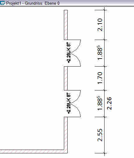

Hallo. Ich habe mir eine Masskettenfamilie dupliziert und dann in den Eigenschaften die Höhe ausgestellt. Gleichzeitig kann dort noch die Tranzparenz der Zahlen eingestellt werden damit man auch alles darunter sieht.
Was anderes kenn ich nicht. Problem dabei ist nur das alle Masse keine Höhe haben.
Da muss Revit dringend Abhilfe schaffen.
Wichtig ist zu dem ab welchem Niveau die Höhen gelten. Bei Türen nach DIN ist es ab OKFF. Da sollten dann ale Höhen Bezug nehmen.
Sonst gibt es Chaos am Bau.
Du könntest mit der Option REFERENZEN vermassen und so
die Maßkette teilen, so dass Du je nach Wunsch mal eine Höhe
geschrieben bekommst und mal nicht.
