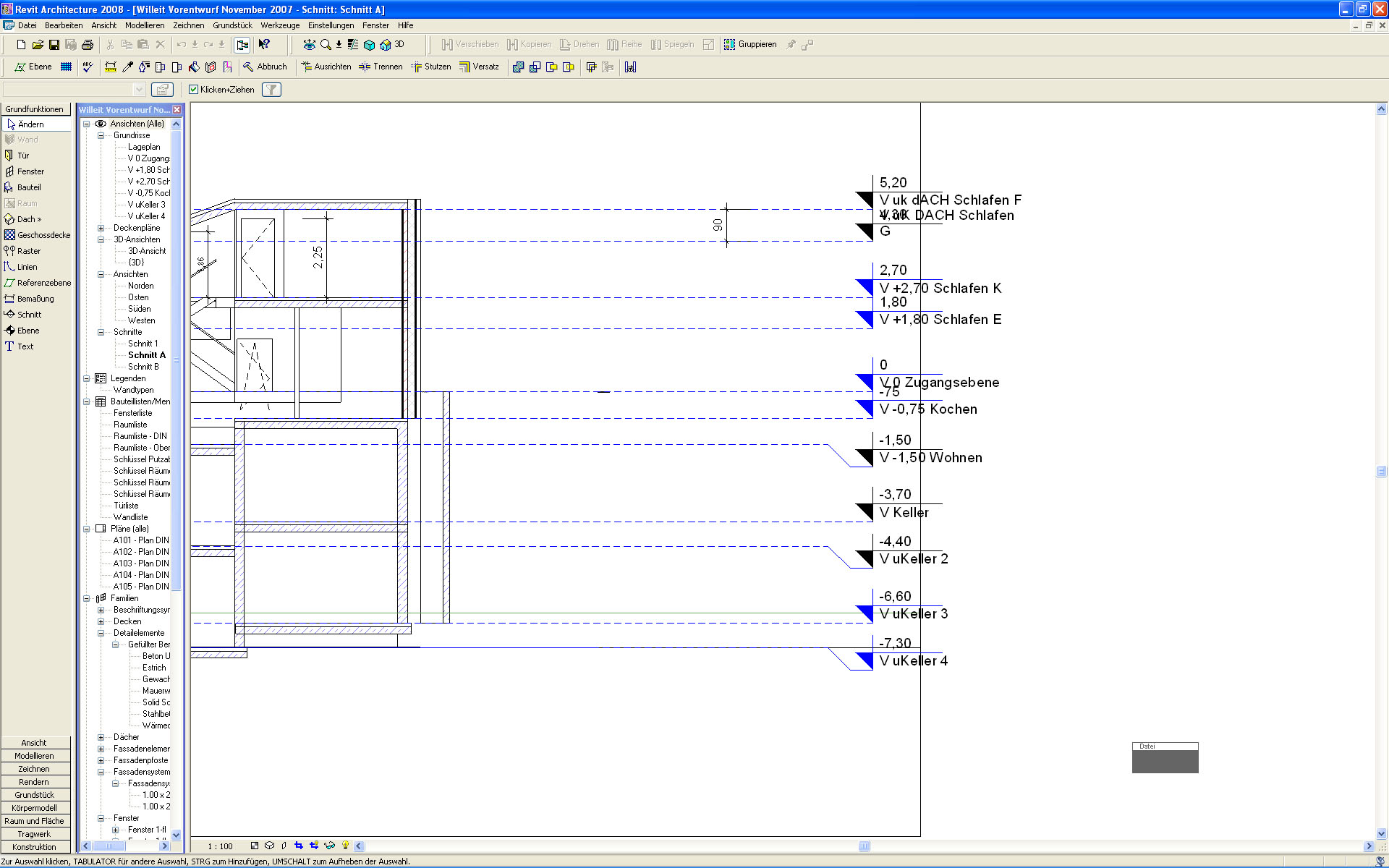

Habe folgendes Problem:
im Schnitt wurden von mir einige neue .. angelegt. Bei einigen wird automatisch ein neuer Grundriss angelegt (Dreieck ist blau), andere jedoch werden nicht entsprechend angelegt (Schnittmarke schwarz). HAbe ich ein Häkchen übersehen.
DAnke für die Hilfe

.. ich bin eben ein anfänger ! ...
hab es selbst gefunden: also wenn man in den Schnitten die Schnittlinien einfach kopiert wird nicht immer (verstehe die Gesetzmäßigkeit nicht) eine Ebene Ansicht angelegt. Dies kann jedoch aktiviert werden indem man unter Ansicht  ->  Neu -> Grundriss die entsprechende Schnithöhe aktiviert.

Servus, ich denke mit kopieren wird das gar nie nicht aktiviert (?), zumindest hab ich das noch nciht geschafft...
Die Ebenen jedenfalls immer über den Ebenen- Befehl in den Grundfunktionen erstellen, dann passts!
