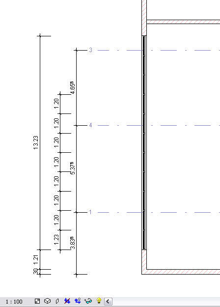

wie schafft Ihr es einen Grundriss im Maßstab 1:500 darzustellen,
ohne dass die Achsrasterbeschriftung die Darstellung "erschlägt"?
Muss ich ein Symbol für (fast) jeden Maßstab definieren?

Gleich mal vorweg: Die Raster können im Moment nicht für jede Ansicht einzeln gesteuert werden!
Obwohl die Raster als "Beschriftungskategorie" eingestuft sind, verhalten sie sich vom Prinzip her wie Bauteile aus der Modell-Kategorie. Soll heißen: Ändert man den Typ in der Ansicht Ebene 0, so wird dieser Typ auch in allen anderen Ansichten eingestellt. (@Carsten: Irgendwie dachte ich, Du willst in der selben Ansicht zwei verschiedene Darstellungen haben - wer lesen kann ist hier mal wieder klar im Vorteil :-/)
Vielleicht ist es in der Praxis tauglich, die Achsbeschriftung auf 3mm ohne Kreis zu stellen?
Diese Beschriftung sollte auch bei 1:500 einigermaßen sichtbar sein (recht viel kleiner ists eh nicht mehr sichtbar) und bei 1:100 oder größer scheints mir auch recht ansehnlich rüberzukommen, oder? siehe Screenies --> 1. Bild mit 1:500 Lageplan; 2. Bild als 1:100 im Grundriss.
Was meint ihr dazu?

ich hab jetzt für verschiedene Maßstäbe (500/1000) jeweils passende Familientypen angelegt, die Kollegen müssen jetzt damit leben, dass sie
vor dem plotten darauf achten müssen dass der reichtige Typ eingestellt ist.
Einheitlicher Achsbeschriftung:
Wäre intelligent => will aber die Architekturabteilung nicht
da die Beschriftung mit Kreisen gewünscht ist, und das dann "blöd" aussieht.......

vielleicht ists dann sogar schneller, wenn man die Achsraster in den Grundrissen mit Kreisen einstellt und im Lageplan dann die Achsen als 2D-Linien einfügt. (?)

2D-Linien:
würd´ich lieber nicht machen => Fehlerquelle bei Änderungen.
