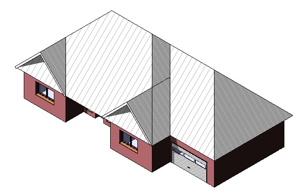

hallo zusammen,
bin gerade dabei mir Revit2008 anzueignen.

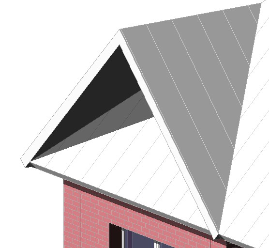

Beim zeichnen stoße ich jetzt auf das Dach. In einem Zug läßt es sich nicht modellieren, daher bin ich den Weg über 2 Dächer gegangen die ich jetzt so verschneiden will, dass auch der Innenraum richtig dargestellt wird. Doch finde ich keine Möglichkeit das loch in das Basisdach reinzubasteln.
Ich hoffe ihr lenkt mich auf den richtigen Weg.

Hallo Tom,
danke für deine schnelle Antwort. Das Hauptdach habe ich auch so hergestellt mit Neigungspfeilen. Das habe ich auch für das gesamte Dach versucht aber zwischen den Giebeln erhalte ich immer eine Fehlermeldung. Jetzt versuche ich die anderen Möglichkeiten.

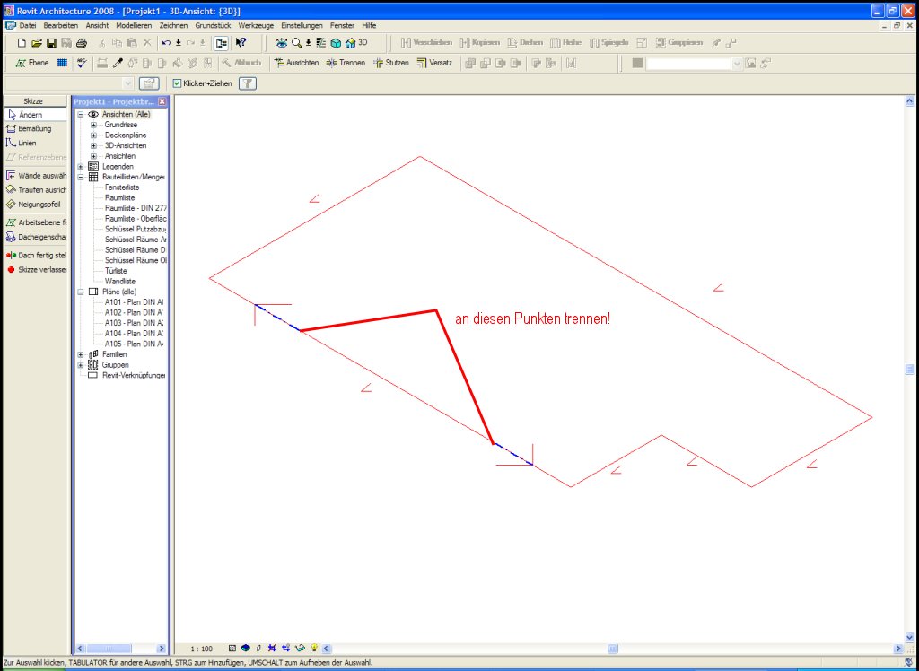

versuch es doch über diese Form der Skizze.
Einfach auf der Längsseite die Linie trennen, und mit den Neigungspfeilen entlang der Linie eine entsprechende Neigung angeben.

kajomies
Architekt
Sehen Sie sich das Profil von kajomies an!   Senden Sie eine Private Message an kajomies  Schreiben Sie einen Gästebucheintrag für kajomies
Beiträge: 263
Registriert: 08.03.2001
erstellt am: 05. Nov. 2007 08:29    Editieren oder löschen Sie diesen Beitrag!  <-- editieren / zitieren -->   Antwort mit Zitat in Fett Antwort mit kursivem Zitat    Unities abgeben: 1 Unity (wenig hilfreich, aber dennoch)2 Unities3 Unities4 Unities5 Unities6 Unities7 Unities8 Unities9 Unities10 Unities
Hallo Tom,
Deine Skizze ist einfach gut. Hat mir einen sauberen Wochenanfang beschert.
Vielen Dank.
