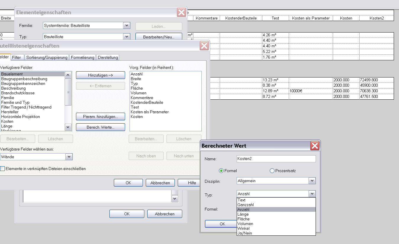

Bin gerade dabei in Revit einzusteigen und eigentlich von der Funktionalität des Programms begeistert.
Aber man stösst dabei immer wieder auch auf kleine Problemchen:
Ich habe es nach langem Basteln dann endlich hinbekommen ein
zusätzliches Feld einzufügen, das mir aus bspw. Fläche und Kosten (verstehe ich als ¤/m²) die Kosten fürs Bauteil berechnet.
Nur leider ist das Ergebnis
a) eine Ganzzahl - und somit immer gerundet
b) einheitenlos
c) aufgrund fehlender Formatierung schlecht zu lesen
also kurz: 1334245 statt 1.334.244,80 ¤ und somit eigentlich nicht wirklich schön.
Der Export in Excel und händisches nachformatieren (die Kommas und Einheiten aus den Flächen wieder raus, damit Excel mit diesen überhaupt rechnen kann und dafür bei den Preisen wieder rein) ist für mich keine Lösung - schon gar nicht im Entwurfsstadium mit permanenten Änderungen.
Hat vielleicht irgendjemand nen Tipp, wie man diese Listen in Revit etwas repräsentativer formatieren kann? Ich bekomme es einfach nicht hin.

zu a) und b) vielleicht kurz bemerkt: Ganzzahl und Einheitenlos ist das Ergebnis nicht zwingend, das kann man in gewissen Maßen formatieren. Im Dialogfeld "Berechneter Wert" kann bei Typ zwischen Ganzzahl, Anzahl, Länge, Fläche, etc gewählt werden. Entsprechend fallen dann auch die Einheiten aus, bzw. können die Dezimalstellen dann individuell eingestellt werden.
Aber auch hier ists zum Teil tricky, weil z. B. beim Ansatz "Kosten*Fläche" Revit den Fehler "inkonsistente Eihnheiten" bringt, da sie (Revit) [Gruß an Slide ;-)] halt keine Äpfel mit Birnen multiplizieren will...
Die Einheit der Kosten müsste auch noch näher betrachtet werden. Pauschal ¤/m² wäre nicht immer richtig. Man müsste allgemein sagen Währung/Bauteileinheit.

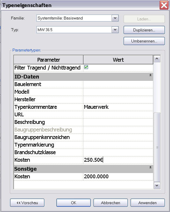

... was dieser Satz eben grade nicht macht. Zumindest hört er sich für mich verwirrend an, denn meiner Meinung nach ist dieses Feld schon aktivierbar. Siehe Screenshot. Vielleicht reden wir hier noch aneinander vorbei?
Alternativ wäre eine kleine Erweiterung der Formeleingabe auch ausreichend. Wenn man schon den Wert "Fläche" in der Formel durch "1 m^2" teilen kann/muß um die Einheiteninkonsistenz zu umgehen, warum kann man dann nicht einfach auch das Endergebnis sozusagen mit "1 ¤" bzw. "1 ¤/m²" wieder multiplizieren um halt die gewünschte Einheit dranzuhängen.
Diese Lösung fände ich persönlich zu kompliziert, lasse mich aber gerne überstimmen ;-).

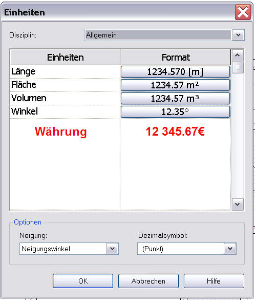

Wie wärs denn, wenn der Parameter "Kosten" in den Bauteilen selbst schon mal die Einheit "Währung" hätte, die man in den Eigenschaften Einstellen könnte, so wie die restlichen Einheiten auch. (Screenie2)
Bei den Bauteillisten sollte dann unter "Typ" bei "Berechneter Wert" die Einheit "Währung" auch wieder auswählbar sein. (Screenie3)
Ich glaube so in etwa meintest Du das auch, oder?

Auch wenn es vielleicht nur unbewusst war, hat mir dein letzter Thread schon gewaltig weitergeholfen. Irgendwie stand ich auf dem Schlauch und so war mir bisher nicht klar, dass man für den "berechneten Wert" Kosten2 auch den Typ "Anzahl" verwenden kann bzw. sollte... Da hatte ich bisher immer "Ganzzahl" aktiviert.
Und siehe da - mit "Anzahl" hat man schonmal Nachkommastellen, die man unter "Feldformat" auch in gewissem Maße formatieren kann. Und diese Option "Feldformat" war nämlich beim Typ Ganzzahl gar nicht erst möglich.
So bin ich schon einen kleinen Schritt weitergekommen. Nichtsdestotrotz wäre es aber klasse, wenn Autodesk deinen Vorschlag aufgreifen würde und die Möglichkeit der Einheitenvergabe implementieren würde.
