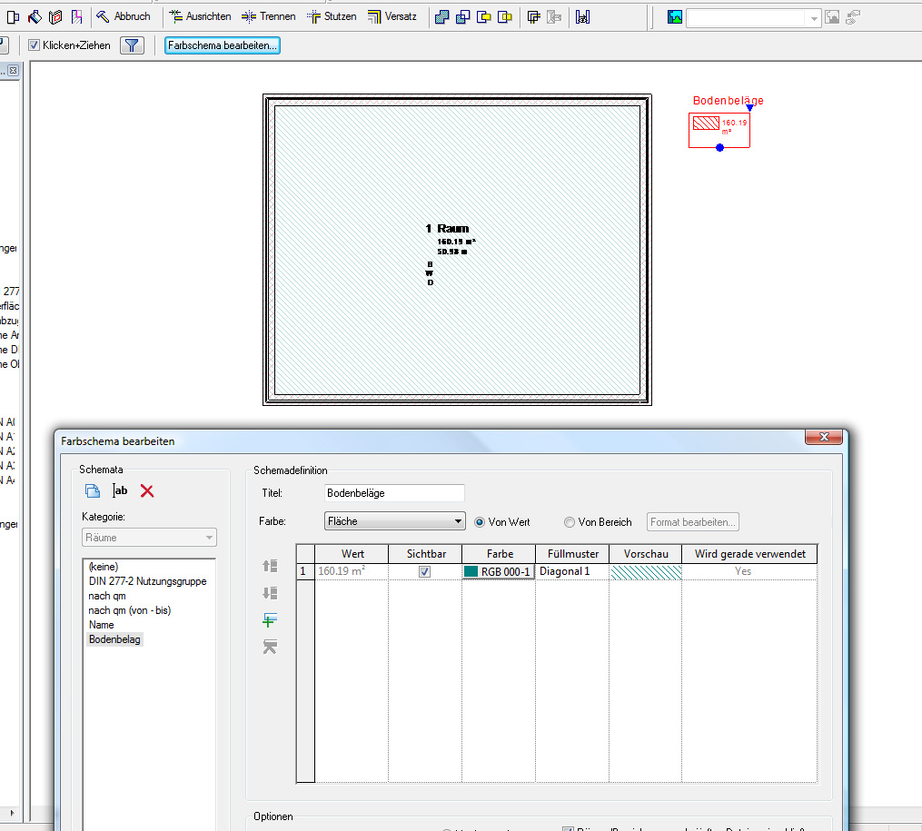

Hi forum,
ich habe in meinem plan verschiedene bodenbeläge definiert. jeder bodenbelag hat eine andere farbe. soweit sogut. nun kommt von meinem projektleiter die forderung, einen plan nicht nur für die bodenbeläge sondern für den bodenaufbau zu machen. sprich: in einem raum haben wir den teppichboden xy und verbundestrich. in einem anderen raum teppichboden xy auf schwimmendemestrich usw.
jetzt soll der plan den teppichboden in der gleichen farbe darstellen aber auch gleichzeitig den verschiedenen estrich deutlich machen.
gibt es eine möglichkeit, die farbfüllung mit einer schraffur zu kombinieren. oder aber statt einer farbfüllung in den farbschema eine farbige schraffur einzustellen?

Hi Bernd,
Das ist ganz einfach. Eingefügtes Farbschema markieren, > Farbschema bearbeiten > unter Füllmuster die gewünschte Darstellung wählen, im Bedarfsfalle ergänzen. Das war es schon.

hi niku,
danke für die antwort. genauso habe ich es probiert. aber anders als bei dir stehen mir zwar diverse schraffuren zur auswahl zur verfügung, nur werden sie mir weder in der kleinen vorschau in dem form noch im plan selbst dargestellt. Un nu?

hat sich erledigt...Niko hat recht. Habe nur eine Farbe gewählt, die zwar als Farbfläche gut zu erkennen war, man als Schraffur aber nur bei genauem hinsehen erkennt.
Danke.. Us sind unterwegs
