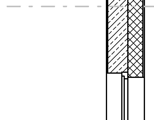

Habe mich gerade mit den Fensterfamilien befasst und bin auf folgendes Problem gestoßen :
1. In der Familie habe 2 Referenzebenen als Schichtende definiert.
2. Die beiden Ausenschichten (Putz) (innen und aussen) der Wand sind auf : Sich in Öffnungen hineinziehen gestellt.
Das Ganze funktioniert im Grundriss, im Schnitt hingegen weder bei der Fensterbank noch beim Fenstrsturz. Noch dazu wäre es mir lieb Fensterbank und Fenstersturz individuel regeln zu können.
Danke im voraus für eure Ideen dazu
Jakob
P.S. Enschludigt die schlechte Übersetzung der Revit Begriffe, ich arbeite auf einer Französichen Version.

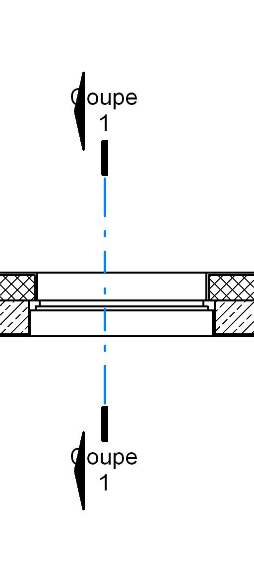

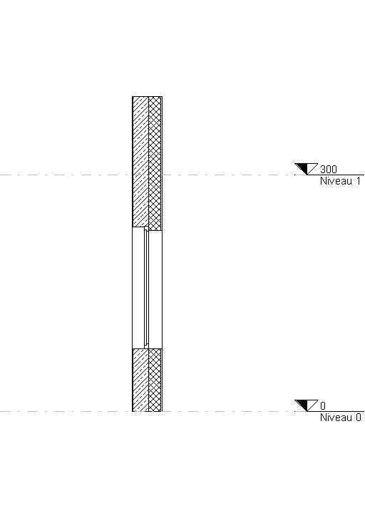

Hallo Max,
Endlich die Zeit gefunden.
Im Grundriss ist alles so wie ich will. Der Putz geht schön in die Laibung hinein (innen und aussen). Im Schnitt dagegen passiert überhaupt nichts. Weder auf der Fensterbank noch am Sturz zieht sich der Putz hinein.
Ich hätte gerne das er sich nur am Sturz hinein zieht.
Ich hoffe damit ein bisschen klarer zu sein.
Grüsse Jakob
